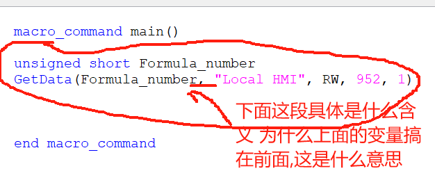

求大神指点下威纶通宏程序问题..

1楼  发表于: 2024-05-23 23:42
无符号短整型。叫什么是你定义的。翻译过来就是配方数字。
你也可以叫peifang_shu    但是外国人就看不懂了。

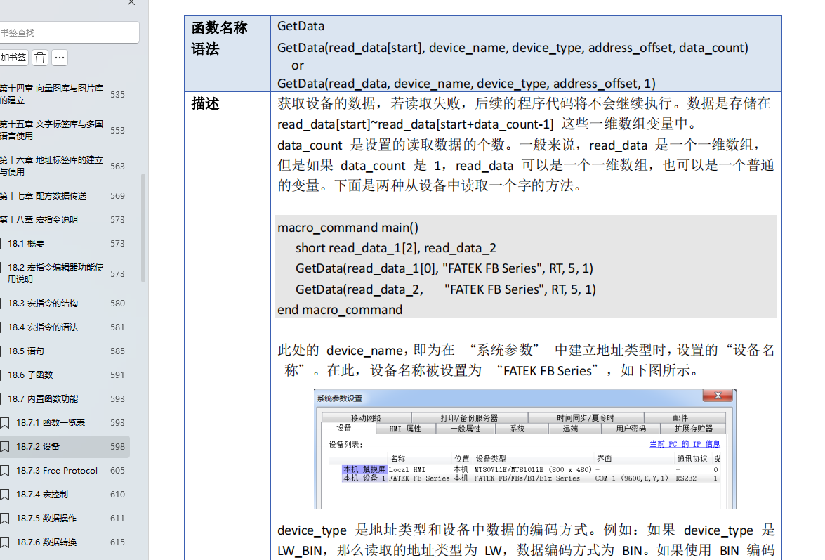

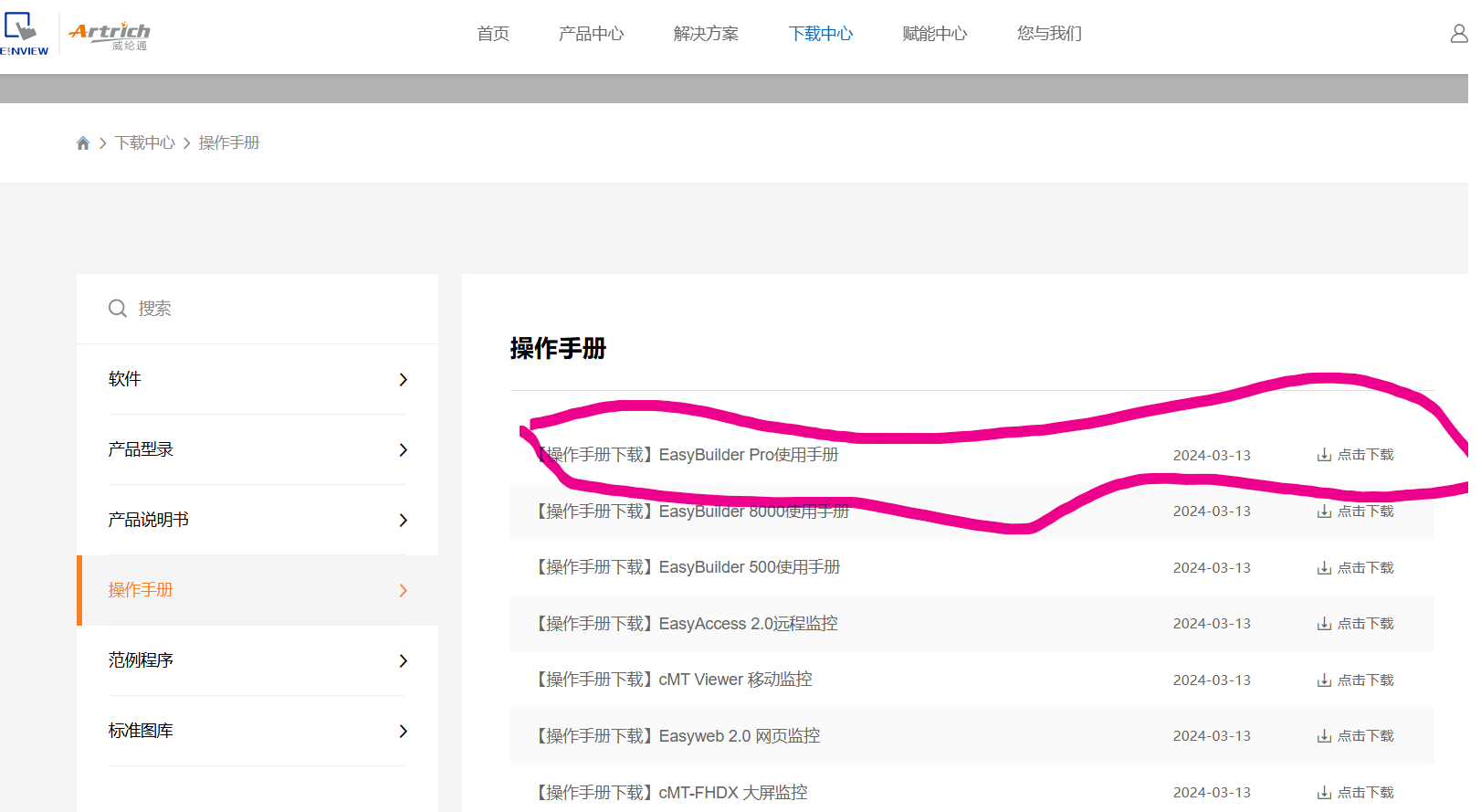

2楼  发表于: 2024-05-24 08:39
新手大佬们,管网手册永远是最香的
把HMI的内部地址RW952读出到Formula_number变量(无符号短整型

    3楼  发表于: 2024-07-01 14:28
    一般软件里面都有说明或者文档可以多查看一下,
    bool A
    short NUM
    macro_command main()
    GetData(A, "Local HMI", LB, 0, 1)  获取LB地址0的数据变量名为A
    GetData(NUM, "Local HMI", LW, 0, 1)获取LW地址0的数据变量名为NUM
    NUM=10
    SetData(NUM, "Local HMI", LW, 0, 1)把NUM的值传给LW地址0
    SetData(NUM, "Local HMI", LW, 101, 1)把NUM的值传给LW地址101
    // 这样应该能明白了吧

    4楼  发表于: 2024-07-24 14:23
    NUM为什么等于10???

    5楼  发表于: 2024-07-26 14:04
    上面赋值给10
