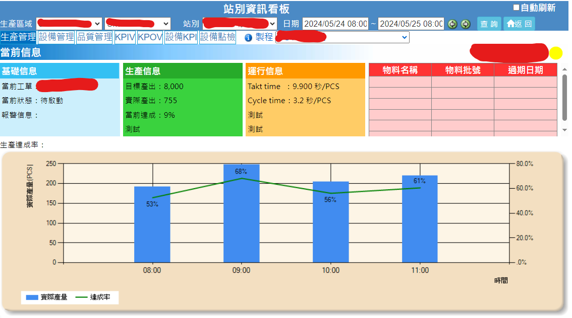

车间投入运行以后,希望在车间入口悬挂一个显示屏,能实时显示生产信息,设备运行状况等内容,公司准备投入的预算是10W左右,目前对这一块的是未知的,用什么方法能够达到预期的效果,还请路过的同行或者代理商答疑解惑,谢谢!

我们这边做的,是上位机和plc通讯,显示在屏幕上。

物联网盒子采集数据
电视显示也可以

你可以采用博图组态PC,只要映射变量就可以读取相应数值并可视化展出,费用不高,我单位焊接就采用一体机触摸电视使用效果可以,还可以买个台湾产的威纶通型号cmt-hd映射变量地址即可,相比第二个性价比高

    开源MES了解一下,设备采集只是其中一小块功能,私有化部署我因为项目原因也咨询过才1W,软件功能定制价格报的高30W,但是那些功能花里胡哨的,像预防性维护,数字孪生这种功能。当然我上面说的仅软件费用,电脑大屏硬件需要另外算的。

    面子工程?一般都是上位机做的,我们公司的都是,如果你不会的话,可以用一个基恩士的PLC与所有设备通信,然后基恩士有个软件可以显示 这样10万块钱还剩下

    非常有意义的事情,在这个过程中完成了数采系统的基本建立(特别是硬件系统)和生产数据收集的初步需求分析,后续还会有很大的扩展空间,饭要一口一口吃,路要一步一步走,慢慢来。
    几个建议:
    1、初期不需要搞的很复杂,重点在于将所有的设备连起来,这个工作量已经不小了
    2、能走网线的就不要考虑什么xxlink、yybus这些过时的技术,走不了网线的也要转成网线
    3、如果领导的重点目前在于“看”,那么完成设备组网后,用各种盒子是最方便的,比如威纶通等等
    4、如果是管理层级比较多,或者分工比较细的“大公司”,要一开始就把需求整理好,比如有些信息在MES或者ERP里面的,要显示可以,让对应的开发人员来做,车间这个层面,只能提供生产过程数据
