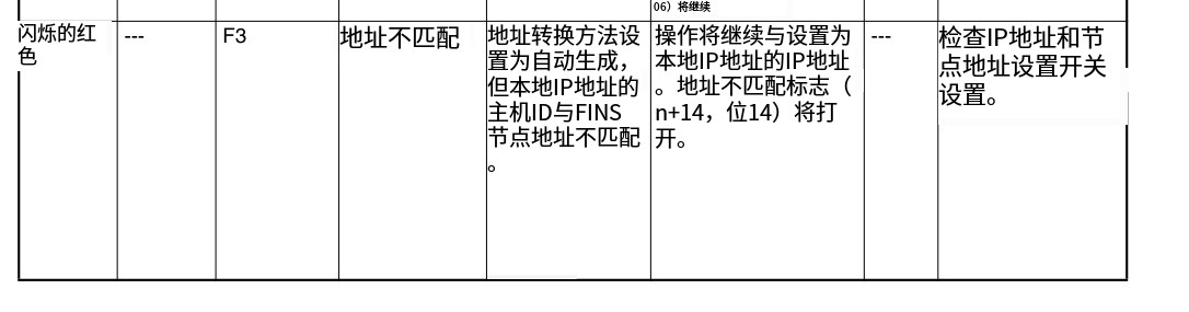

欧姆龙CJ2H_PLC报错ErF3第一次用这PLC, 不知道怎么看报错信息 找不到报错原因 ,有师兄知道的吗?

你查的手册可能是中文版,有些内容不全。以后可以查查英文版的手册。
确认一下的PLC的IP地址和PLC本体上FINS节点旋钮是不是匹配,IP最后一位就是节点号

感谢!!!问题解决了
