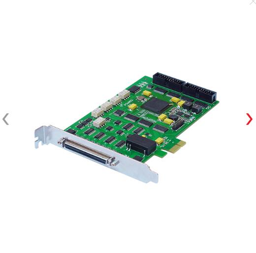

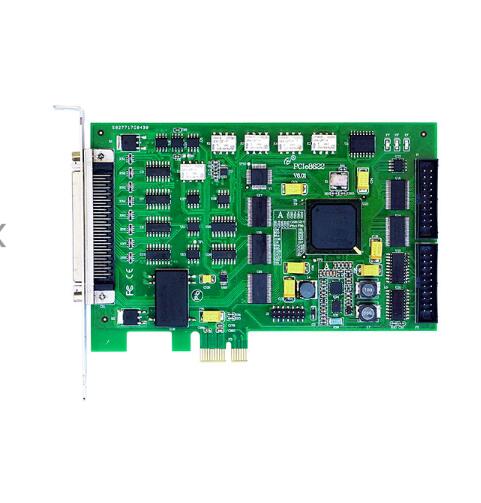

        信息社会的发展,在很大程度上取决于信息与信号处理技术的先进性。数字信号处理技术的出现改变了信息与信号处理技术的整个面貌,而数据采集作为数字信号处理的必不可少的前期工作在整个数字系统中起到关键性、乃至决定性的作用,其应用已经深入到信号处理的各个领域中。实时信号处理、数字图像处理等领域对高速度、高精度数据采集卡的需求越来越大。PCI Express 作为新一代的总线接口,数据传输率达到PCI 总线所不能提供的高带宽。我公司推出的 PCIe8622 数据采集卡综合了国内外众多同类产品的优点,以其使用的便捷、稳定的性能、极高的性价比,获得多家试用客户的一致好评,是一款真正具有可比性的产品,也是您理想的选择。
第一节 、产品应用:
      PCIe8622 卡是一款 PCI Express 总线的数据采集卡,总线类型:PCIe 1.1 X1,兼容PCI Express2.0总线接口标准,能够实现高速数据传输,适用于实验室振动状态在线监测、噪声试验、温度试验、环境试验、低速风洞试验等较低速动态信号的实时记录采集。它的主要应用场合为:

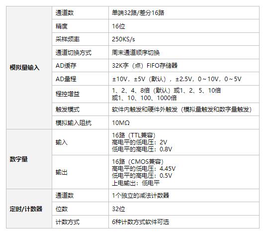

第二节、AD 模拟量输入功能
◆ 转换器类型:AD7663ASTZ(默认为 AD7663,也可以使用 AD7665)
◆ 输入量程(InputRange):±10V、±5V(默认)、±2.5V、0~10V、0~5V
◆ 转换精度:16 位(Bit)
◆ 采样速率(Frequency):最高 250KHz(使用 AD7665 时,为最高 500KHz)说明:各通道实际采样速率 = 总采样速率 / 采样通道数
分频公式:采样频率 = 主频 / 分频数,其中主频 = 40MHz,32 位分频,分频数的取值范围:最低为160,最高为 40000(使用 AD7665 时,分频数最低为 80,最高为 40000)
◆ 物理通道数:32 路(单端 SE),16 通道(双端 DI)
◆ 采样通道数:软件可选择,通过设置首末通道实现(FirstChannel-LastChannel+1)
◆ 通道切换方式:首末通道顺序切换(软件触发切换,只有发出读数据命令时才有切换动作)◆ 数据读取方式:非空和半满查询方式、DMA 方式
◆ 存储器深度:32K 字(点)FIFO 存储器
◆ 存储器标志:非空、半满、DMA
◆ 采集方式(ADMode):可实现连续(异步)与分组(伪同步)采集
◆ 组间间隔(GroupInterval):软件可设置,最小为采样周期(1/Frequency),最大为419430us
◆ 组循环次数(LoopsOfGroup):软件可设置,最小为 1 次,最大为 65535 次◆ 时钟源选项(ClockSource):板内时钟和板外时钟软件可选
◆ 触发模式(TriggerMode):软件触发(内触发)和硬件后触发(外触发)◆ 触发类型(TriggerType):边沿触发和脉冲电平触发
◆ 触发方向(TriggerDir):负向、正向、正负向触发
◆ 触发源(TriggerSource):ATR(模拟触发信号)和 DTR(数字触发信号)
◆ 触发源 ATR 输入范围:0V~10V
◆ 触发电平(TrigLevelVolt):0V~10V
◆ 触发源 DTR 输入范围:标准 TTL 电平
◆ AD 芯片转换时间:≤1.25us
◆ 支持多卡同步
◆ 程控放大器类型:默认为 AD8251,兼容 AD8250、AD8253
◆ 程控增益:1、2、4、8 倍(AD8251)或 1、2、5、10 倍(AD8250)或 1、10、100、1000 倍(AD8253)
◆ 模拟输入阻抗:10MΩ
◆ 非线性误差:±3LSB(最大)
◆ 系统测量精度:0.01%
◆ 工作温度范围:0℃ ~ +50℃
◆ 存储温度范围:-20℃ ~ +70℃
第三节、DI 数字量输入功能
◆ 通道数:16 路
◆ 电气标准:TTL 兼容
◆ 高电平的最低电压:2V
◆ 低电平的最高电压:0.8V
第四节、DO 数字量输出功能
◆ 通道数:16 路
◆ 电气标准:CMOS 兼容
◆ 高电平的最低电压:4.45V
◆ 低电平的最高电压:0.5V
◆ 上电输出:低电平
第五节、CNT 定时/计数器功能
◆ 计数器通道个数:1 个独立的减法计数器
◆ 计数器位数:32 位
◆ 计数方式:6 种计数方式软件可选
◆ 电气标准:TTL 电平
◆ 时钟源(CLKn):频率范围为 1Hz~10MHz
◆ 门控(GATEn):上升沿、高电平和低电平
◆ 计数器输出(OUTn):高电平、低电平
