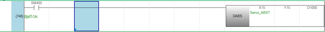

这是我的程式,但是D1000一直没有数值

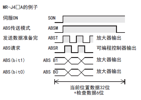

发表于: 2024-05-24 08:52
執行指令時是透過IO發出讀取指令,並透過X點將數據讀回
看指令執行時IO點有沒有在動作
有動作在找尋其他原因

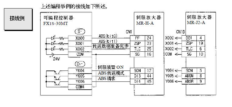

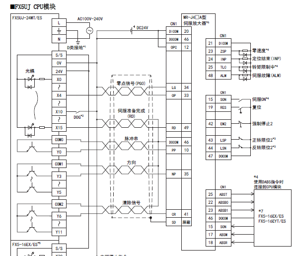

X15------J4-A 22, X16------J4-A 23, X17------J4-A 25, Y15-----J4-A 15, Y16---J4-A 16, Y17 -----J4-A 17, 伺服参数PA03-----0001,如果不对,你找我, 从J3-A,J4-A,J5-A,都用过
