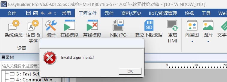

威纶通在线模拟和离线模拟的时候,提示报”Invalid argumnents!“。请问有哪位大佬知道这个是什么原因吗?

无效参数!

找到原因了,文件路径或者名称太长了。
