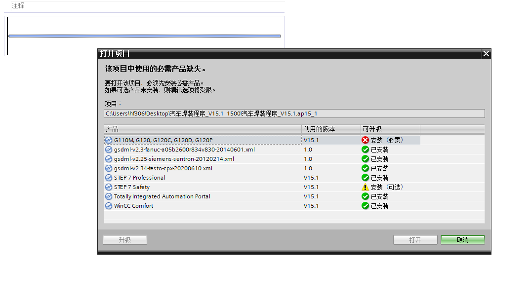

也安装了G120的GSD文件,还是报错,求帮助怎么解决。

Startdrive_Advanced 安装这个文件包后再试试

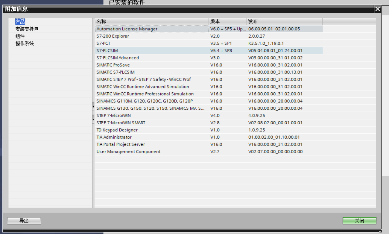

提示 你是没有安装 你自己说安装了 软件检测不到,或者你安装软件包损坏等等。
你自己检查一下不就知道了吗:打开软件选择“——已安装的软件”——“有关已安装软件的详细信息
