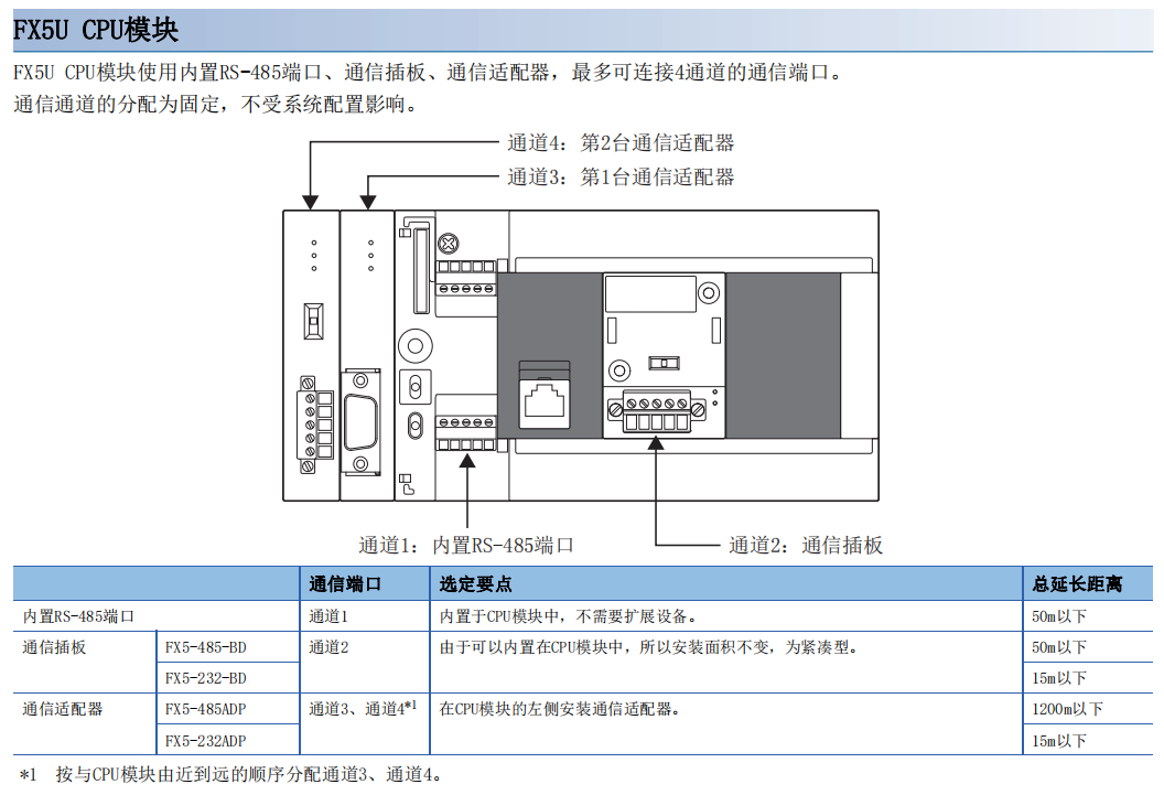

大佬们,FX5U的PLC能不能安装两个485模块,一个模块用作主站,一个模块用作从站?

FX5U可以搭配1个FX5-485-BD后再搭配2个FX5-485ADP。
但是具体要看做什么协议,比如MODBUS-RTU应该可以,说明书上有说“1台FX5可同时使用为主站及从站”
如果是其他协议估计很难又主又从

    引用第2楼ymmfa于2024-05-08 13:06发表的  :
    如果是其他协议估计很难又主又从
    [attachment=298980]
    站长,FX3U的PLC是否支持两个485模块呢,同样又主又从。

    本体自带一个,BD可以扩展一个,ADP可以扩展两个

    FX3U能否支持两个485模块,一主一从。

    可以的,我试过
    引用第7楼格林于2024-05-09 13:47发表的  :
