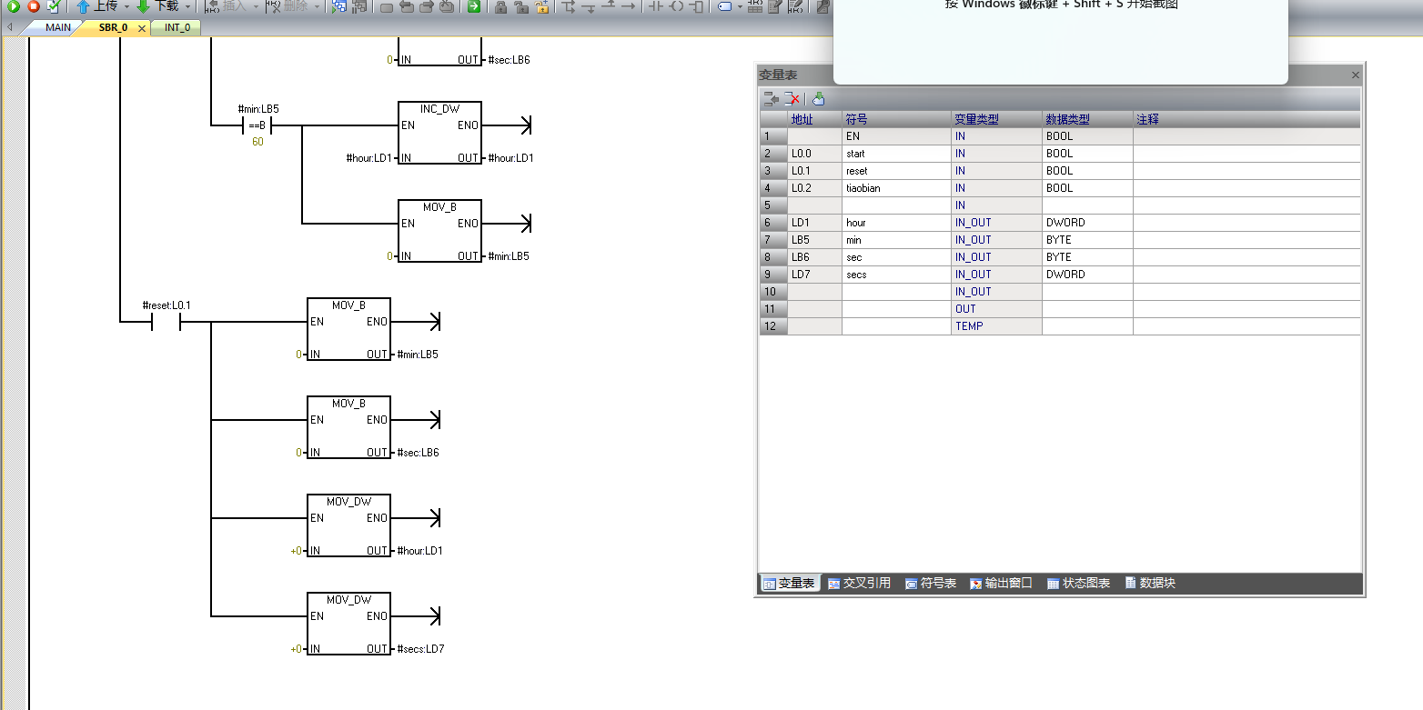

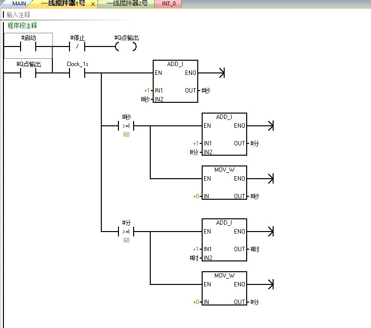

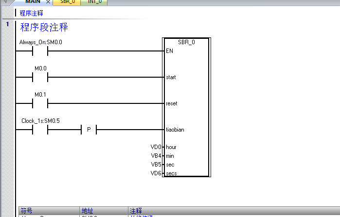

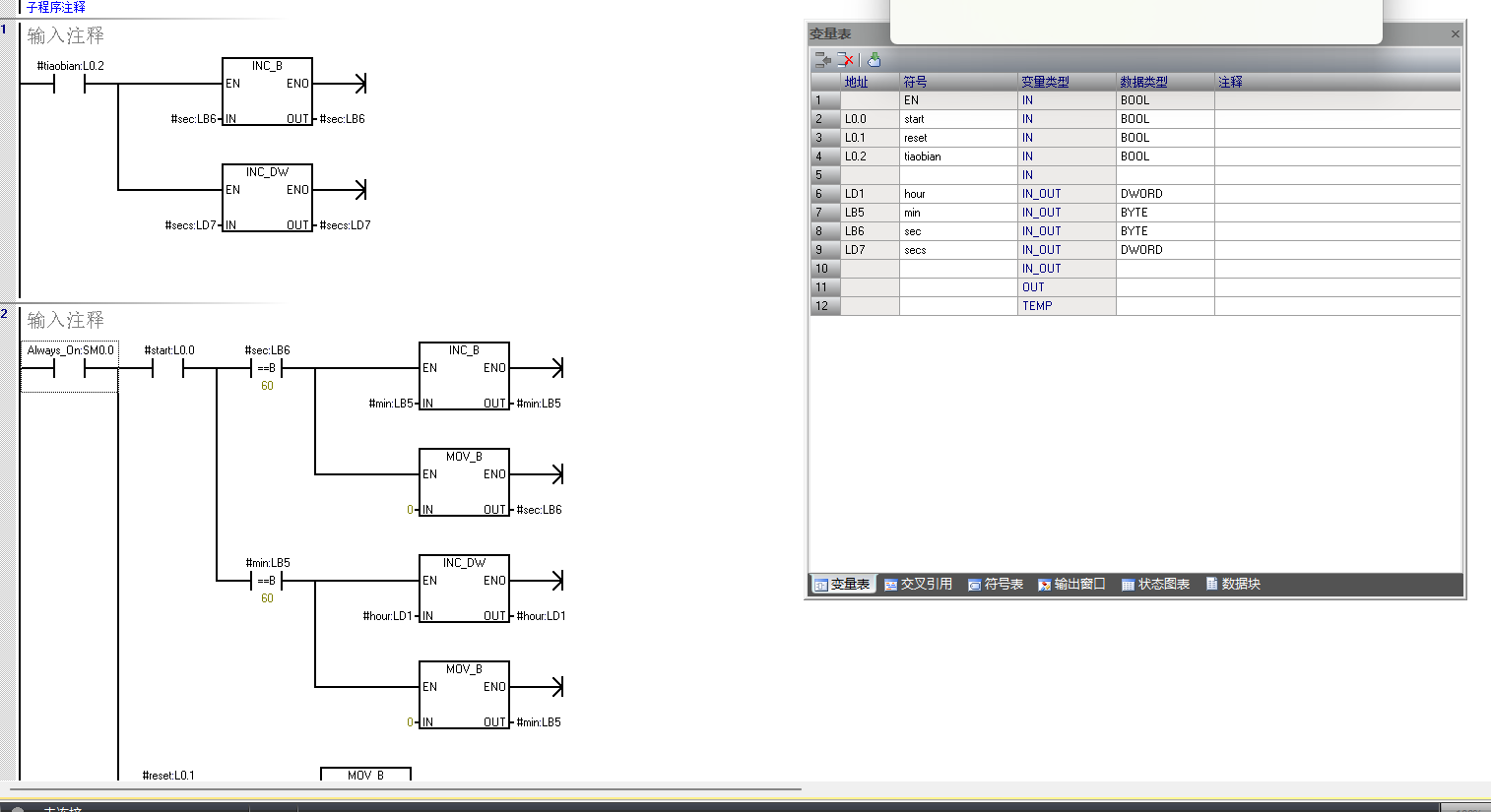

子程序 如何重复调用 我复制一份 分别调用还是不行 运行起来 全部串在一起了

主要是想设备运行时间 累计 计时

SM0.5别放在子程序里

做成库文件试试
我的代码有问题 做成库也是一样 串信号

子程序不能这样用,你可以把你做的子程序生产库文件,类似块的就可以了
