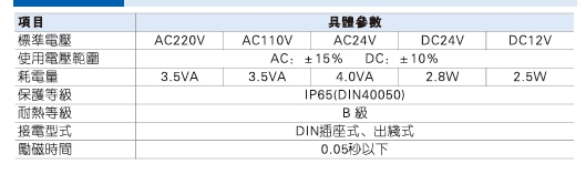

10个伺服有30个槽型广电传感,和10个接近开关,20个限位开关,10个电磁阀 ,一个1200plc,问开关电源选多大的?

就是电磁阀功率比较大,PLC一般三四十瓦,其余的耗电几乎可以忽略不计。

要看电磁阀的功率大小,如果是先导型的2位5通电磁阀一般电源选150W就够了

主要不知道 30个槽型广电传感,和10个接近开关,20个限位开关 总共60个功率大小不知道

这个还要考虑同时用的功率,一般电磁阀都不可能同时动作的。成本不高的话直接选大的

一个传感器20mA,一个普通电磁阀基本上是3W。其他的可以自己算。
