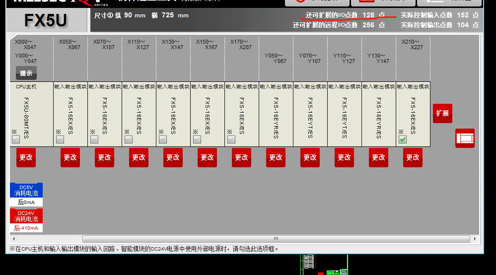

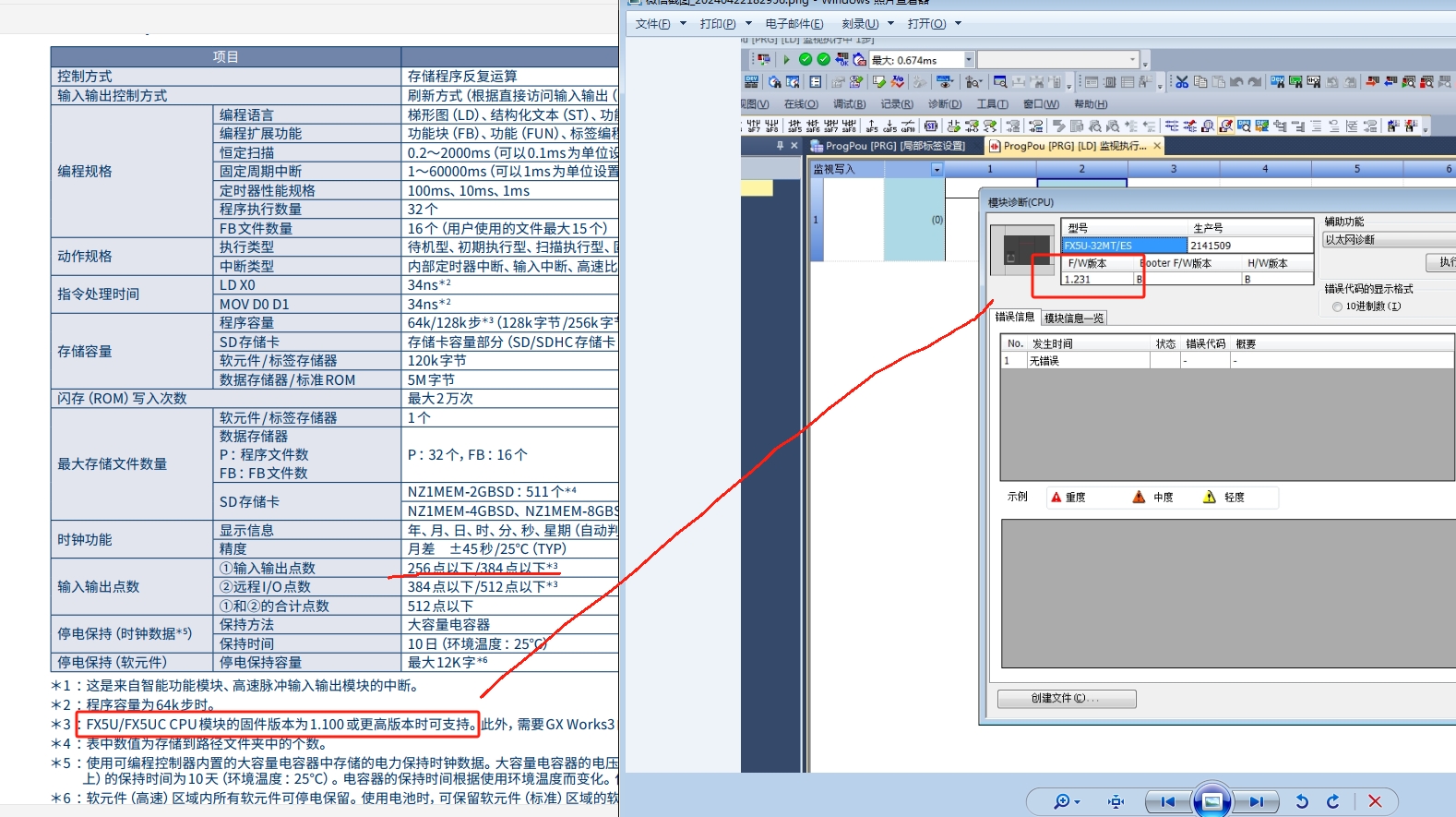

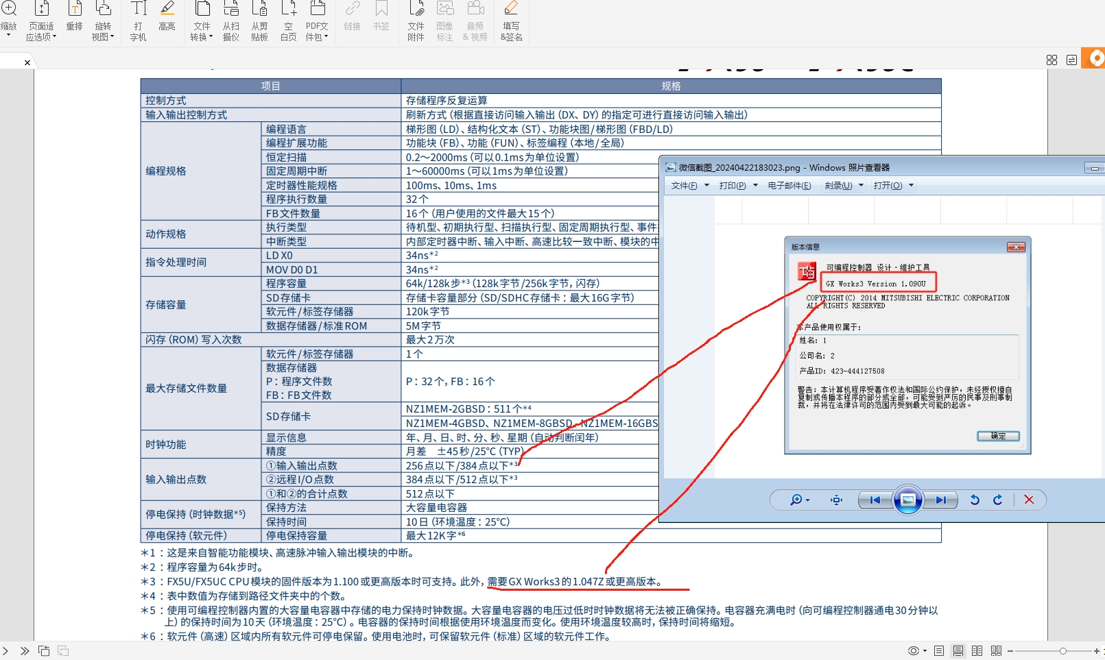

发表于: 2024-04-22 18:36
怪不得我一直以为只能使用256点,看的书本是18年的,21年又重新更新了……
使用选型软件的时候看到还可以继续扩展,感觉到不可思议。
iQ-F系列样本-2103.pdf
https://files.mitsubishielectric-fa.cn/buckets/download/upload2022/02/d1dkdhgc71t7dk72eil4ha/iQ-F%E7%B3%BB%E5%88%97%E6%A0%B7%E6%9C%AC-2103.pdf?appid=appread×tamp=1713785081&sign=b7bfc2383617893476481d997178ea62

发表于: 2024-04-24 08:54
这个更新很久了,只不过三菱没有产品更新通知
