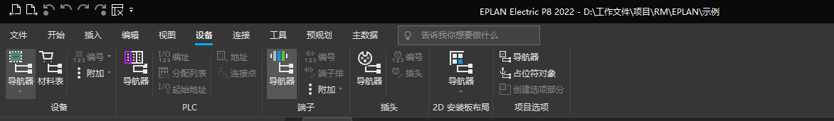

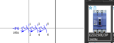

要画布局图,怎么样把右侧图片拉出来而不是把触点拉出来。那位大佬能帮忙解读一下谢谢!

打開設備導航,選中部件,拖入佈局圖即可。或通過插入相片方式將相應的相片插入到佈局圖

是这个地方的导航吗?

左側的“設備 導航器”

导入图片?
