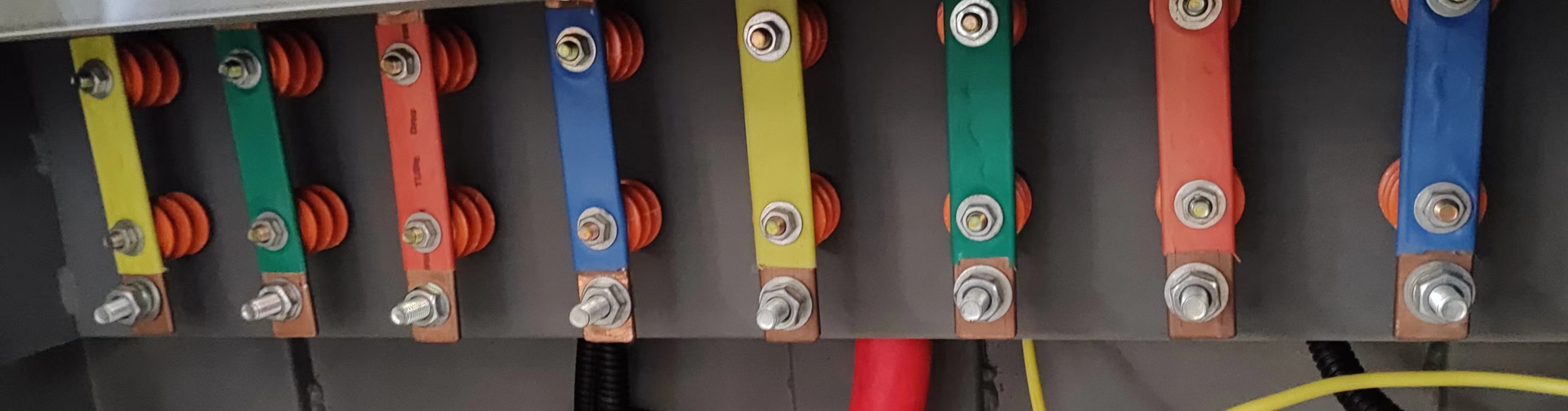

断路器接线相间有隔弧板防护,那铜排呢?也需要吗?这个不晓得那个国标有规定没

就像图示这种铜排接线

相间安全距离

各铜排之间符合安全距离的可不用隔弧板防护。

隔弧板,灭弧罩。都和电弧有关吧。铜排不会有电弧吧,只留好安全距离就好了。

铜牌条可以套热缩管,连接螺丝可以用有机板罩起来,隔离

铜排 只要有安全距离 就不用 灭弧片

低压间距标准好像是40mm还是30mm,不记得了,不过我们做GGD柜时的安装间距都是50mm。

保留足够安全距离

外部加块透明亚克力板做防护。
