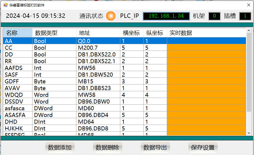

2.0版本来了,看过我上一篇帖子的朋友应该知道,这个软件可以读取西门子1500PLC里面的数据,然后根据行列号可以导出到文件夹下模版exel里面
说一下改良的几个地方
1.前一版是将数据弄到一个datatale表里面 在放入dgv控件里,这次直接对dgv控件进行操作。
2.通讯的优化,库文件使用的另外一个S7.NET,这个nuget包里面就能下到。
3.跟PLC的通讯连接只有1个主线程,S7.NET里面有个方法,你可以将变量全部添加到一个集合里面,然后使用该方法统一读取数据。
之前一版是一个一个读的,但是如果你数据量很大的话那么就会有延时性。新版解决了这个问题。而且不管你是MW100,DB1.DBD50,I0.0,Q0.7
这种不区分类型全部添加集合,然后执行方法简单友好。
[ 此帖被13821917697在2024-04-24 10:22重新编辑 ]
