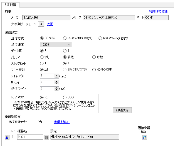

欧姆龙不同型号CPU的232通讯线能通用吗
CP1E-N40DT和GC-4401W使用RS232通讯具体参数怎么设置的,能给个图片吗

GC4000系列用什么软件创建的

引用第1楼暴躁小白兔于2024-04-10 17:13发表的 :
GC4000系列用什么软件创建的
proface 4.935

引用第3楼暴躁小白兔于2024-04-11 09:41发表的 :
第一次知道GC补丁这个隐藏技能
大佬问哈,连接上了,但是不知道为啥反应特别慢,我在触摸屏上加了个地址90.00的按钮,然后监控PLC的状态,有时候90.00亮,有时候不亮,就好像传输信号特别慢一样

触摸屏手册应该有连线图的
