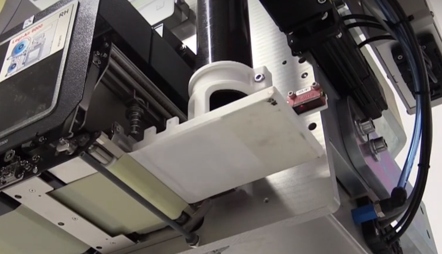

剥标的过程中标为什么没有掉下来

剥标的动作分析

这三张图有什么不同吗?

静电吸附了解一下

引用第1楼菜鸟入行于2024-04-01 15:56发表的 :
这三张图有什么不同吗?
剥标前、剥标中、剥标到位

剥标后,肯定有静电啊,一般用负压吸住,然后再进行贴标处理

引用第2楼li19930121于2024-04-01 16:21发表的 :
静电吸附了解一下
看它吸标头上面就一个真空和一个光电呀,没有其他的东西了?
剥标的过程中标为什么没有掉下来
