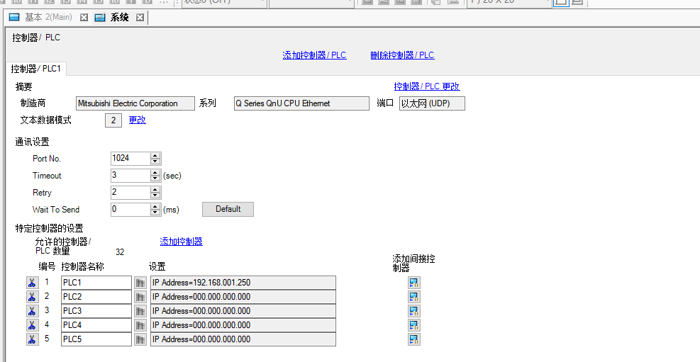

各位大佬,一台触摸屏与两个plc通讯,我一个plc有20个轴,另一个plc有4个轴,plc是三菱的,怎么设置能在触摸屏上修改两台plc的参数

你用的PLC是什么型号FX5U?触摸屏型号?用什么连接???串口还是以太网?

    3u的,走串口

    两个PLC都接到触摸屏窗口上面,分开

    两个plc之间也要数据交换

    那你的数据可以在利用触摸屏的资料传输来交换数据就行,没有速度要求的话,最低0.2S交换一次

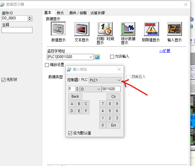

    一屏两机:两个PLC分别接到触摸屏的不同串口上。
    PLC数据交互:1.触摸屏宏指令进行周期读写。2.触摸屏元件里选择触发式资料传输窗口。

    用网口啊,虽然硬件成本多一点

    触摸屏宏程序写数据交换

    看这里。
