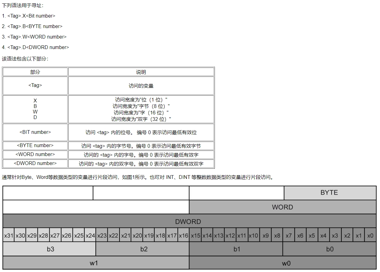

这个轴控制字%X1,%X2是哪里来的?搜索不到,不明白啥意思,请高手指导下,谢谢!

控制字,就是16个BOOL了,X1就是代表这个字的第2位,具体代表什么,要看这个字的定义了,查说明书吧

这是非优化的DB块,X1,X2 是这个DB块里面的一个字的其中两个位,命令直接给到这个字里面,交叉引用当然搜不到了,你想具体查找哪个位,先弄清楚字的高位低存

这是BYTE数据位

    有这个介绍的相关资料吗?为什么是.%X0呢

    %X0.....%x7对应的是bool的0..7
