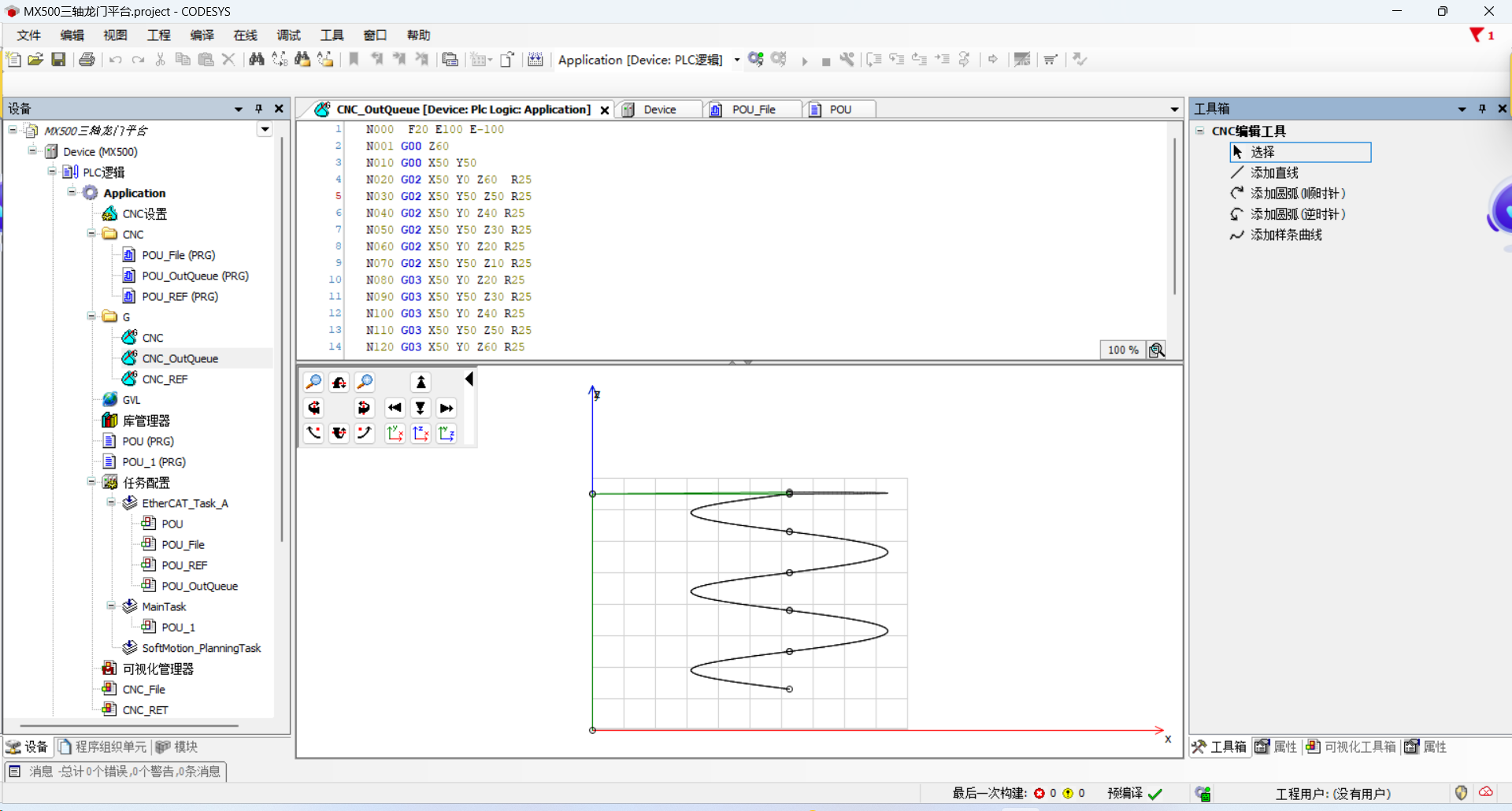

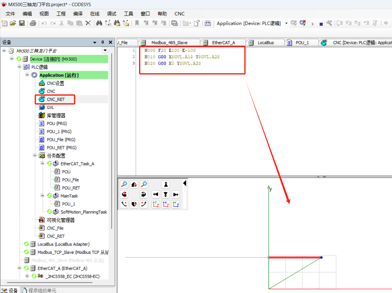

用codesys系列的PLC,可以支持CNC编程,国产支持这个的价格比台达这款便宜很多

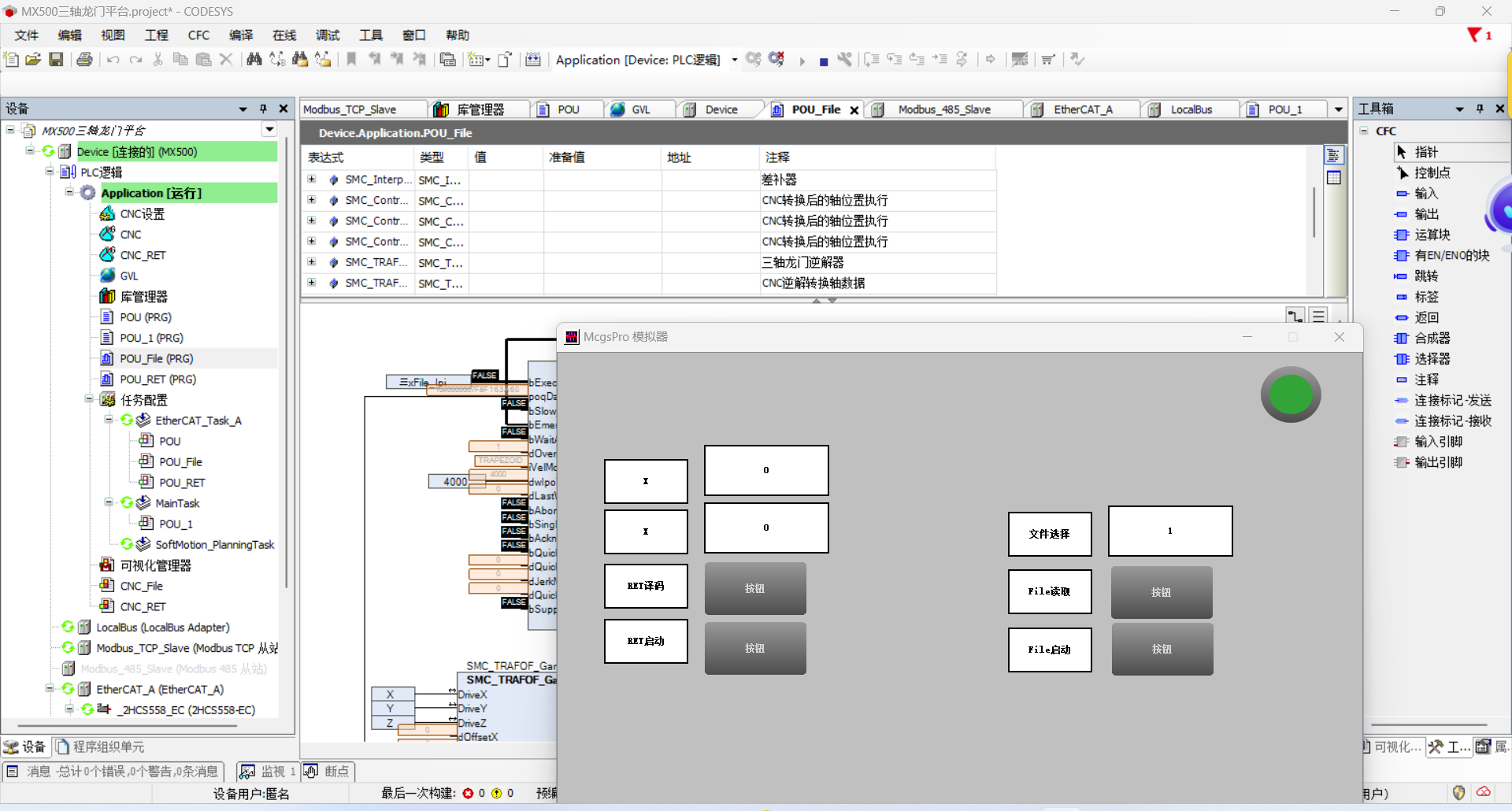

信捷XSLH 24点 带8轴,1500左右;禾川HCQ0 带8轴,1000左右;汇川的价格高些,国产很多PLC都有codesys平台的PLC,支持codesys,一般都能支持CNC编程

每个厂家提供授权文件的,或者提供自己的codesys软件(就是经过自己修改的codesys),所以你不用付费。
