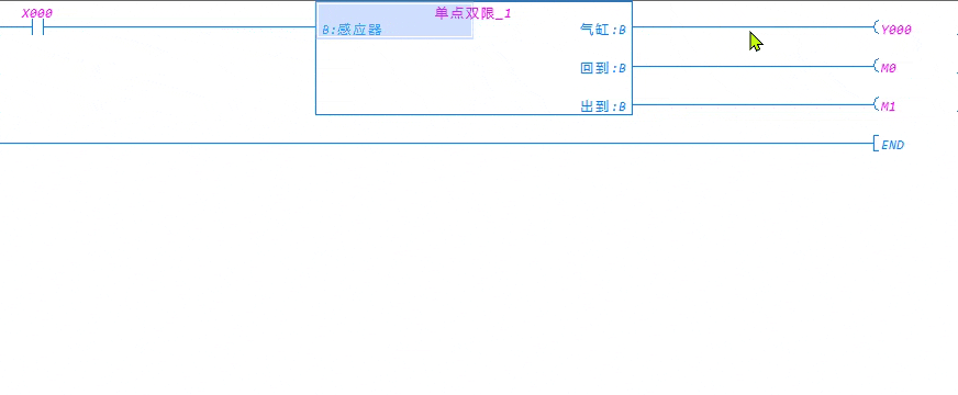

PLC输入点不够,打算用一个输入点,进行双向限位(比如一个点进行左、右限位,或上、下限位),要求有先后顺序。什么品牌的都可以,都有什么办法?

软限位不行吗?

邪路
接伺服上不就行了

发表于: 2024-03-28 23:34

楼上厉害,根据输出线圈及限位状态确定两个限位信号。
