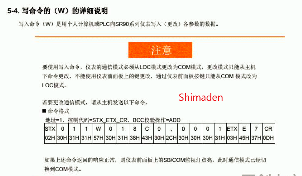

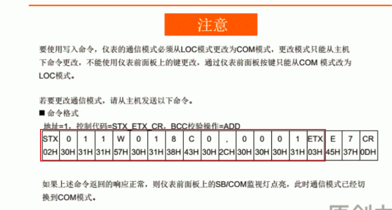

图上的命令是岛电SR93改通信模式的,用串口调试助手搞了一晚上不行,

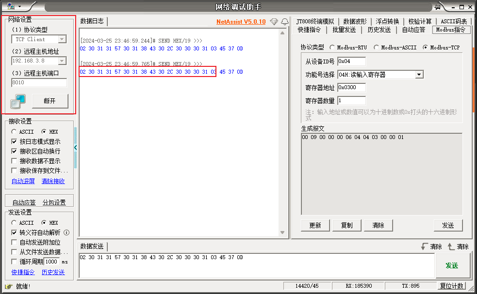

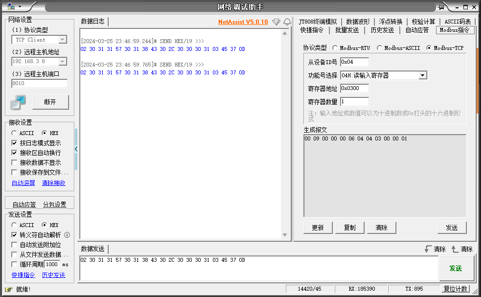

引用楼主key9lx于2024-03-25 23:46发表的 大哥们,这个条命令怎么执行, :
这是我再串口助手里的图片

3楼  发表于: 2024-03-26 10:12
你这个工具我没用过。右边  MODBUS-TCP  功能号  4 读输入寄存器
这里有影响没?
他这个应该是要无协议情况下发送这些代码。
HEX试了不行可以再试下ASCII

4楼  发表于: 2024-03-26 10:18
演示的地址是1,实际设备的地址是不是1?

7楼  发表于: 2024-03-28 09:15

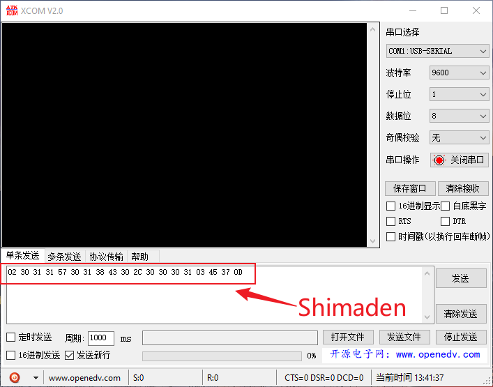

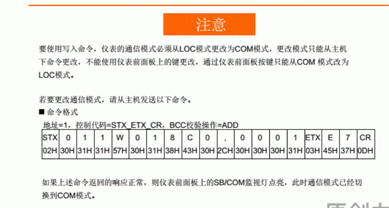

我看你用的时Socket通信,一般Socket通信是不需要校验的,串口通信才需要,可以试一下"02 30 31 31 57 30 31 38 43 30 2c 30 30 30 31 03",不要校验试试看,STX和ETX一般常用作Socket通信的开始和结束
还有可以发一下完整的说明书看一下,可能有些通信的细节没有注意到的

引用第7楼李奕龙于2024-03-28 09:15发表的  :
我看你用的时Socket通信,一般Socket通信是不需要校验的,串口通信才需要,可以试一下"02 30 31 31 57 30 31 38 43 30 2c 30 30 30 31 03",不要校验试试看,STX和ETX一般常用作Socket通信的开始和结束 [attachment=297286]  [attachment=297287]

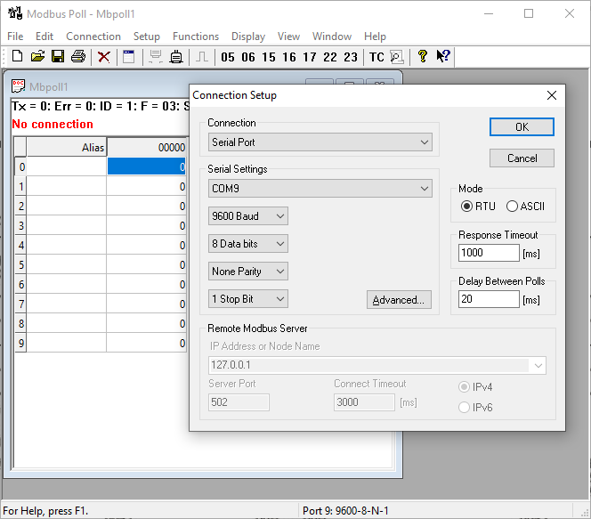

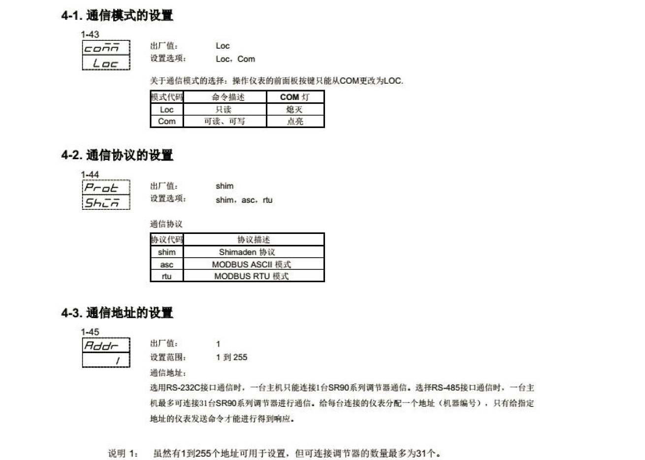

9楼  发表于: 2024-03-28 14:05

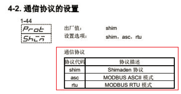

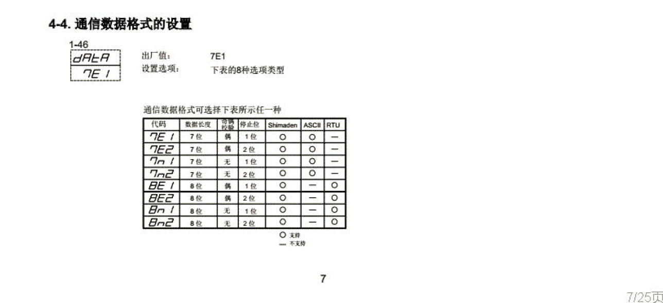

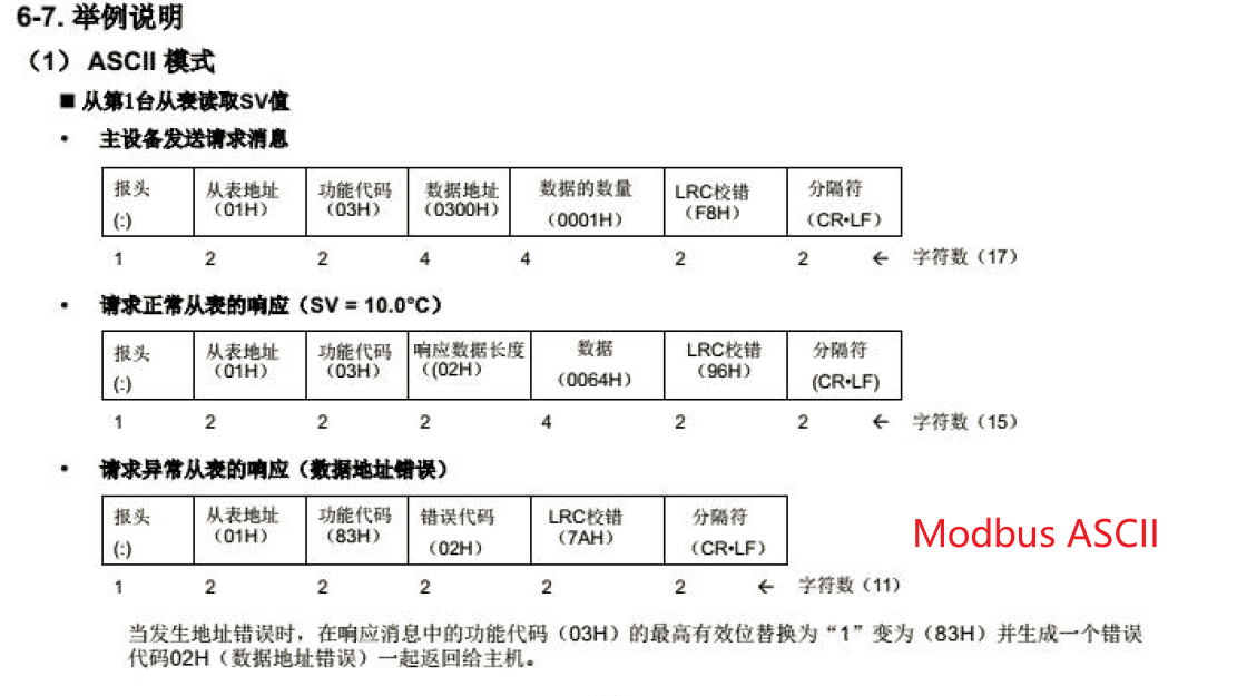

看了一下手册,发现你用错了软件,这个网络调试助手是专门调试Socket的,岛电SR90只支持串口通讯,有3种协议可以使用:岛电自有协议(Shimaden)、Modbus-RTU、Modbus-ASCII,建议使用Modbus-RTU或Modbus-ASCII,基本上的PLC都支持
需要测试Shimaden的话可以选择串口软件XCOM来测试,可以准备一个USB转RS485线,将设备连接到电脑,然后发送数据到设备
需要测试Modbus-ASCII或者Mobus_RTU的话可以选择Modus Poll来测试,可以准备一个USB转RS485线,将设备连接到电脑,然后发送数据到设备
注意,测试前要确认软件的串口设置跟设备的串口设置是否一致,例如站号、波特率、奇偶校验等等要一致

10楼  发表于: 2024-03-28 14:10
这是XCOM和Modbus POLL软件,Modbus POLL的破解码网上随便搜一个填进去就可以了
[upload=1]
[upload=2]
