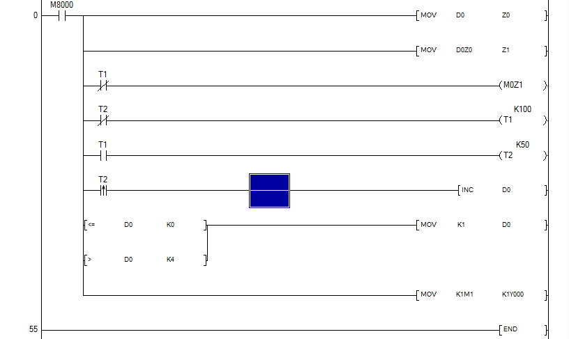

有ABCD三个风机,触摸屏上可以任意排序,比如A可以是一号可以是二号也可以是三号也可以是四号,BCD同理,现在要求一号风机开10秒停5秒,然后二三四号依次运行,如果是A是一号B是二号,C是三号,D是四号这样固定好了可以写出来,但是ABCD是任意排序的,如果下一次ABCD排序成2341,这样应该怎么写,plc是三菱的

每一个电机在触摸屏上已编号,程序中需要比较编号,从一到四执行就可以了。

程序里就 M0 一号风机  M1 二号风机  M2三号风机  M3四号风机
屏幕上  D0_定义Y0是几号风机   D1_Y1     D2_Y2  D3_Y3
LD M8000  MOV D0 Z0
LDM0Z0 OUT Y0
LD M8000  MOV D1 Z0
LDM0Z0 OUT Y1
LD M8000  MOV D2 Z0
LDM0Z0 OUT Y2
LD M8000  MOV D3 Z0
LDM0Z0 OUT Y3

引用第3楼18857713026于2024-03-24 15:04发表的  :
LD M8000  MOV D0 Z0
你这程序有问题呀

引用第4楼fxe2008于2024-03-25 09:09发表的  :
你这程序有问题呀
什么问题  ??? ?????????????
D0 =0      Y0 = M0
D0 =1      Y1 = M1
D0 =2      Y2 = M2
D0 =3      Y3 = M3
???????????????????   不会为什么Y0没亮吧    你看看对应M亮了吗   不要问这么******的问题

引用第6楼18857713026于2024-03-25 11:13发表的  :
D0 =0      Y0 = M0
D0 =1      Y1 = M1
你没发现我发的图片上DO=1的时候,Z0数值没有变吗。你模拟下看看,可能和PLC有关系,我选的是FX3U的

引用第7楼fxe2008于2024-03-25 14:15发表的  :
PLC是顺序更新啊
你能看到当然是 Z0的最后一次状态啊
你D1 = 0   D0不管等于多少   Z0永远是0啊
