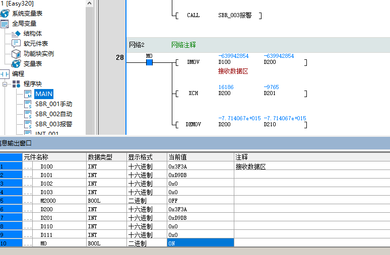

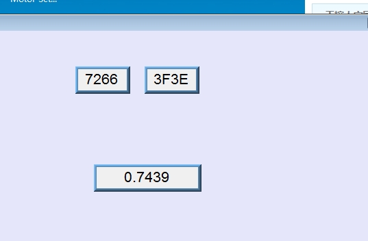

我用modbus 指令读到D100和D101的寄存器的数据分别是3F3E 和7266.我用浮点数工具转换是0.743933在PLC程序里面要如何转换?

有没有一种可能,它本来就是浮点,你只是没有按照浮点格式来看他

可以直接监控浮点数吗?是汇川PLC

用高低字节转换也不是我要的数据

唉,有时候,我没得说,你把这两个交换一下,就得出结果了

按谭工说的高低字对换一下

我高低字节换了的,也不是我需要的数据相差太多了

PLC截图帮我看一下

前面都说得很明白了 字交换一下

把高16位乘65536+低16位,合成Dword后,用共用体转成浮点数就行了
