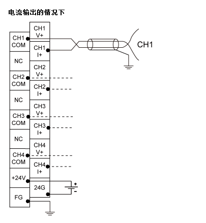

描述:AO接線圖

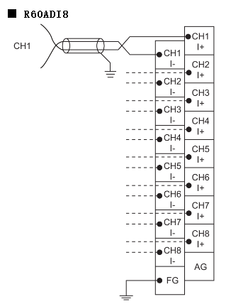

描述:AI接線圖
採用電流輸出 一開啟 就斷線檢知異常,也無法輸出
Reset 旗標下完畢之後 也是斷線異常檢知,
感覺是配線問題,目標對象R60ADI8
CH1 COM <=> I -
CH1 I+ <=> I +
有大佬能提點一下

电流 信号 :要把V+和I+ 接在一起
