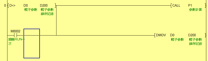

如计算辊子周长,调整的参数是辊子的直径。上电计算一次,当参数辊子直径参数发生调整后再重新计算一次,程序应如何编写?

可以修改为有变化时计算一次啊

请问,用的是哪个指令?

每计算完成一次参数就复制一份设定值B放在固定寄存器A里,改变设定值B时与A做比较是否一样,不一样就重新计算参数还复制到寄存器A刷新值已备下次比较。使用   逻辑与指令 。

    當參數與鎖存紀錄不一樣時
    或重新上電
    執行一次計算副程式
    方法很多,3楼最常用
