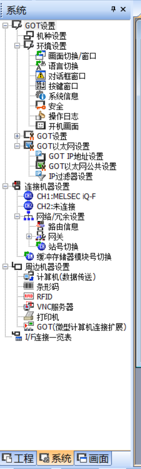

GS屏需要如何设置通讯参数吗?
还是直接一条232线就可以了?

看你是跟什么PLC通讯?跟FX5U就设成以太网,串口的就设232。

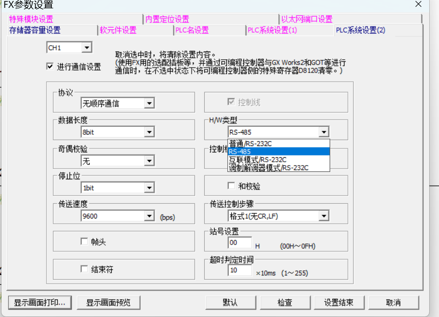

FX3U正常是422编程口通讯

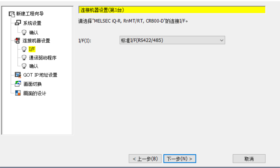

需要设置参数,新建里面选择这个就可以了

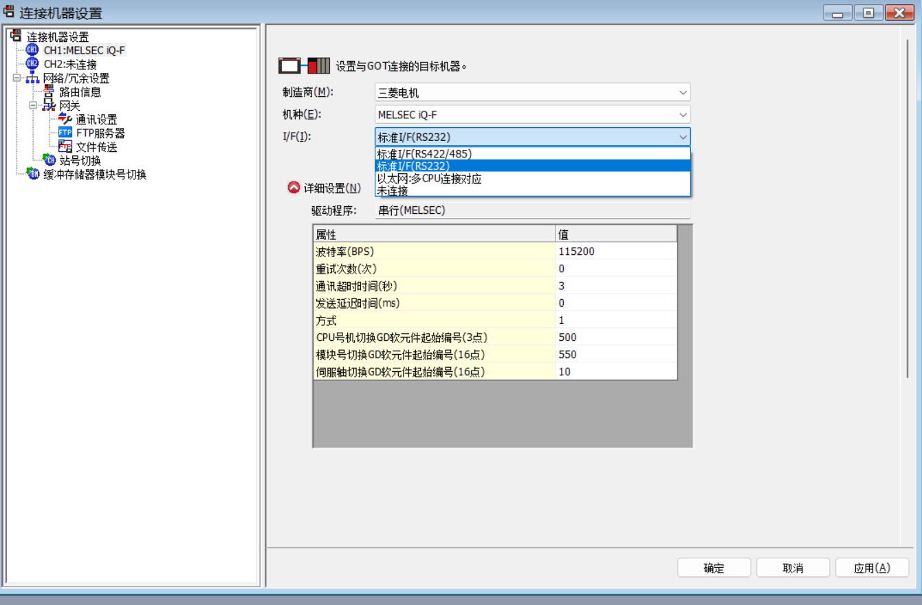

通讯参数 GT Designes软件设置就行 对应的 PLC软件再去设置ip参数就可以了 添加一个MELOSF 就好了

这个看你是用网络、RS232、RS422去通讯,需要对PLC和人机触控进行设定,如上图
