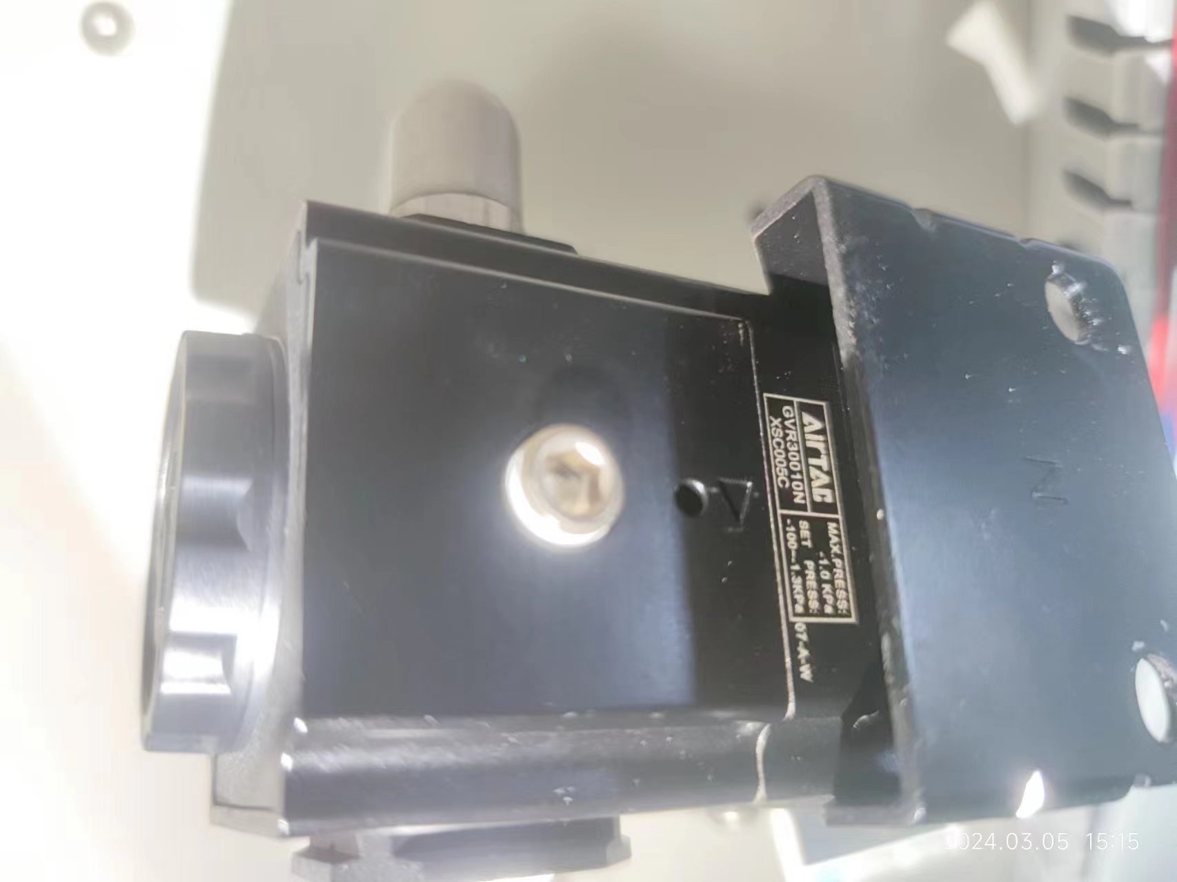

亚德客官网上搜不到,
怎么才能搞到它的资料。

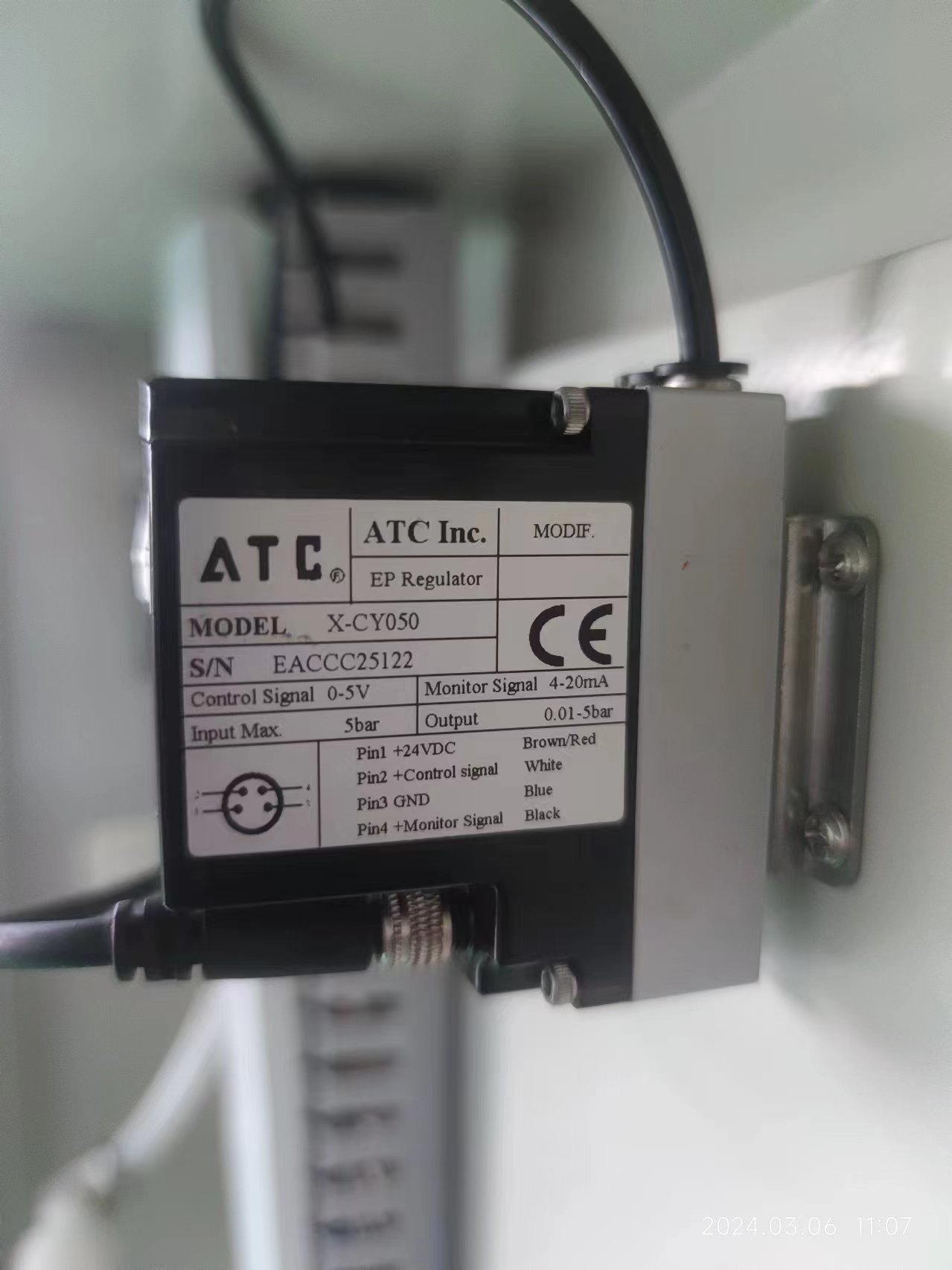

应该是亚德客的电气比例阀...

这个功能确实是调节负压的。0.01-5bar   能调节负压?
上面ATC应该不是亚德客,找了几个英文网站也没找到。

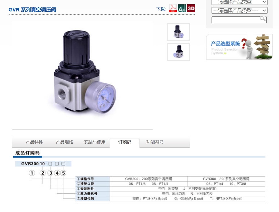

下面的亚德客官网带手动调节,和这个不一样。

电液比例阀。

电控气压阀,也可以说是模拟比例阀

根据模拟信号来控制气压呈比例输出1--5V ----> 0.01--5Bar,电控气压比例阀吧

比例阀,根据模拟信号来控制。比例阀1接电源+24V,3接电源0V。
1、0--5V控制电压,2接控制信号正,3接控制信号负,控制输出 0.01--5Bar。
2、4--mA电流控制,4接控制信号正、3接控制信号负,控制输出 0.01--5Bar。
