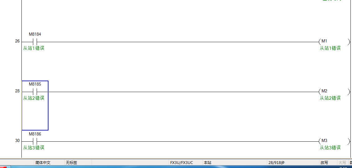

有一设备,主站与从站用485ADP相连,现在就是一个M8421,正常通讯一闪一闪的,不管那一方出错就停。
可是如何想区分,比如主站通讯出错,应该是那一个M点,或是从站出错应该是那一个。另外好像M8429跟M8422,就是错了也不动作。

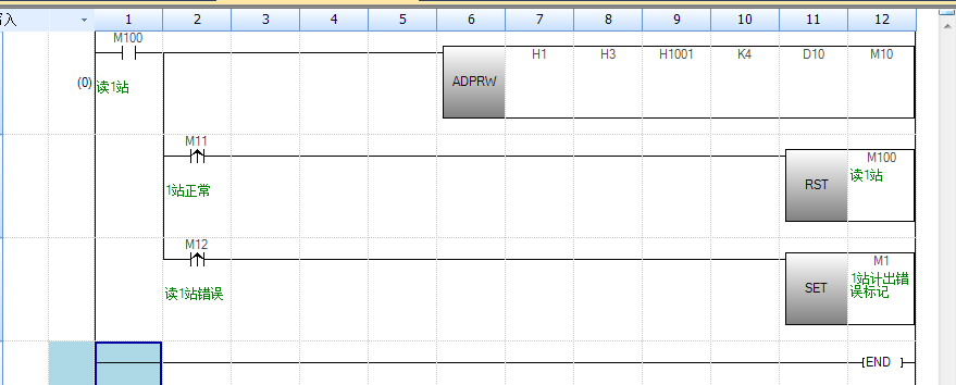

额,没有回复。另外就是H6寄存器地址只能一个一个写吗。有批量写入寄存器的吗

H3是读功能码,H6是写入单个寄存;K10是批量写入寄存器;简单地说:03.06.10是功能码,不是寄存器地址。下图是从站错误位

引用第2楼anlyl2014于2024-03-04 07:42发表的  :
[attachment=295851]
[attachment=295852]
我用的是485RTU通讯,你发的这个是NN通讯的。

M1 mudbus读出错误

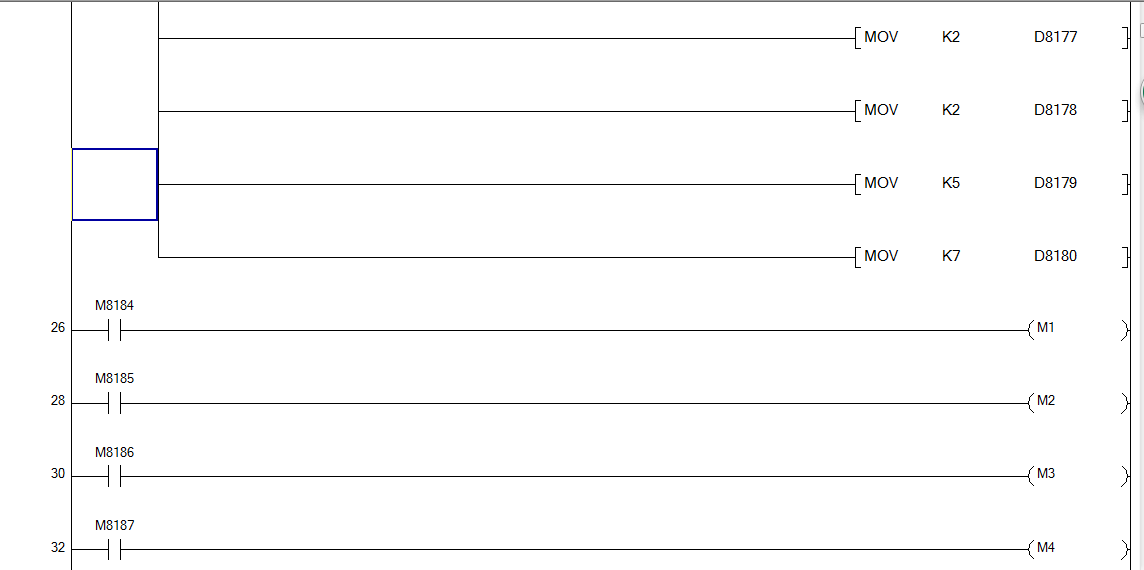

这 是我自己写的关于一个485出错的一个程序。M8421给Y12指示灯显示。
现在就是昨天 从站的电没了, 于是Y12就断电。屏幕就会报警通信错误
但是后来发现在这个8421过一会就会来一下,于是Y12就一直在循环。

8421设置了5秒钟,5秒后Y12就断电。屏幕就会显示通信出错
下面的8429 跟8422 无论从站有电没电,反正就是不会报错,也不会报过时

有没有什么办法,比如我的从站没电了,没有485的信号了,
我拿 什么来验证
