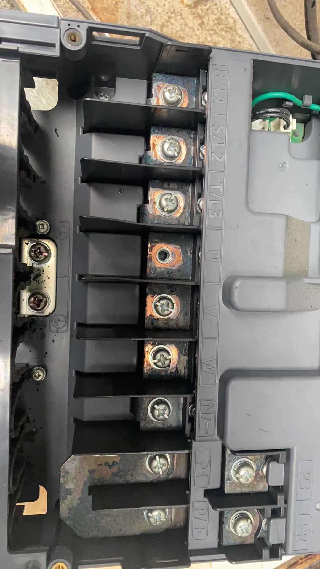

想各位老师傅帮我看看这台变频
xujiehao04
69 个
184 点
350 分
在线时间: 109(小时)
2015-11-01
2025-02-15
查看xujiehao04的
发表于: 2024-03-01 15:38
是什么原因导致的 正常运行中忽然炸机
有些运行一年半以上 有些运行半年
好几台了

1可能是电机被东西卡住了
2接线的时候,可能丢了铁屑之类的进去变频器内部,运行一段时间后,接触到电路
3可能什么东西掉进去到火线,零线了
以上纯属猜测

除了上面提到的安装问题外是否有以下原因:
环境潮湿????
或者有腐蚀性气体???????
另外三菱E740 之类的,市场上翻修货冲全新的太多了....

之前有遇过,在室外控制柜内,因为早上结露 启机不一会炸鸡了

看接线端子的情况,现场应该有腐蚀性气或雾,这样的话电路板上的三防漆容易起皮,雾气严重的话还容易导致结露,容易炸DB板主回路。

你可以你找下,国产有一种全封闭的,控制要求不高的话,先换一个试试,估计那个会比较耐用。

看你那个接线端子的氧化状态,估计电柜的安装环境有点差,会影响电子元器件的使用寿命...

看成色确实像现场有腐蚀性气体等导致的

板子十有八九腐蚀了,说不定铜排上能扒下来一层皮
