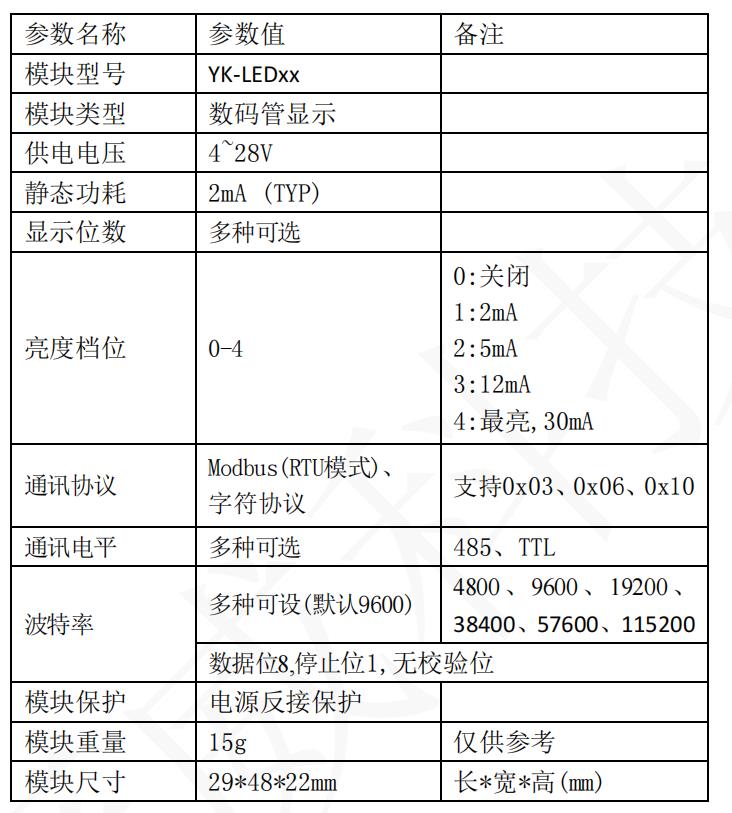

1.模块介绍
YK-LEDxx是一款数码管串口显示屏,该模块可通过Modbus-RTU或字符协议更改数码管显示内容,
可修改波特率为下列任意值:4800、9600、19200、38400、57600、115200。数据位 8,校验 None,
停止位 1。设置参数可通过指令掉电保存。支持 4 挡亮度选择、自定义闪烁;支持 Modbus-RTU
协议的 0x03、0x06、0x10 功能码;支持整数、浮点数、字符、段码等显示模式。
2.模块参数
型号:YK-LED3606M

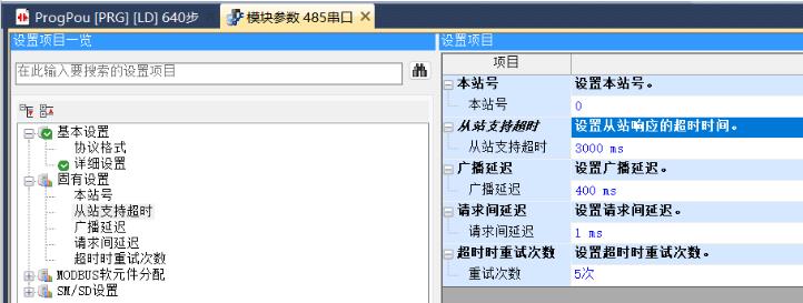

1楼  发表于: 2024-03-01 14:24

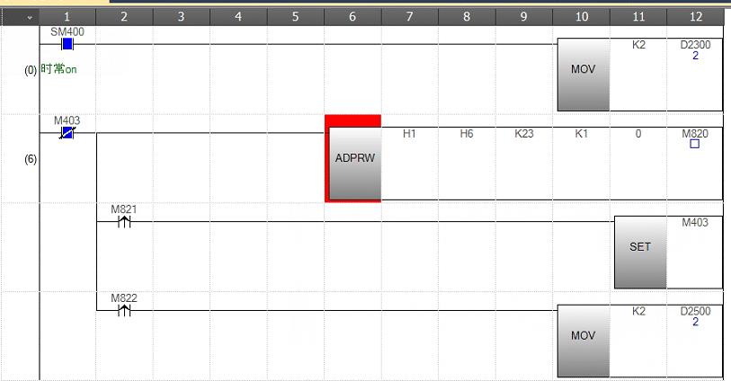

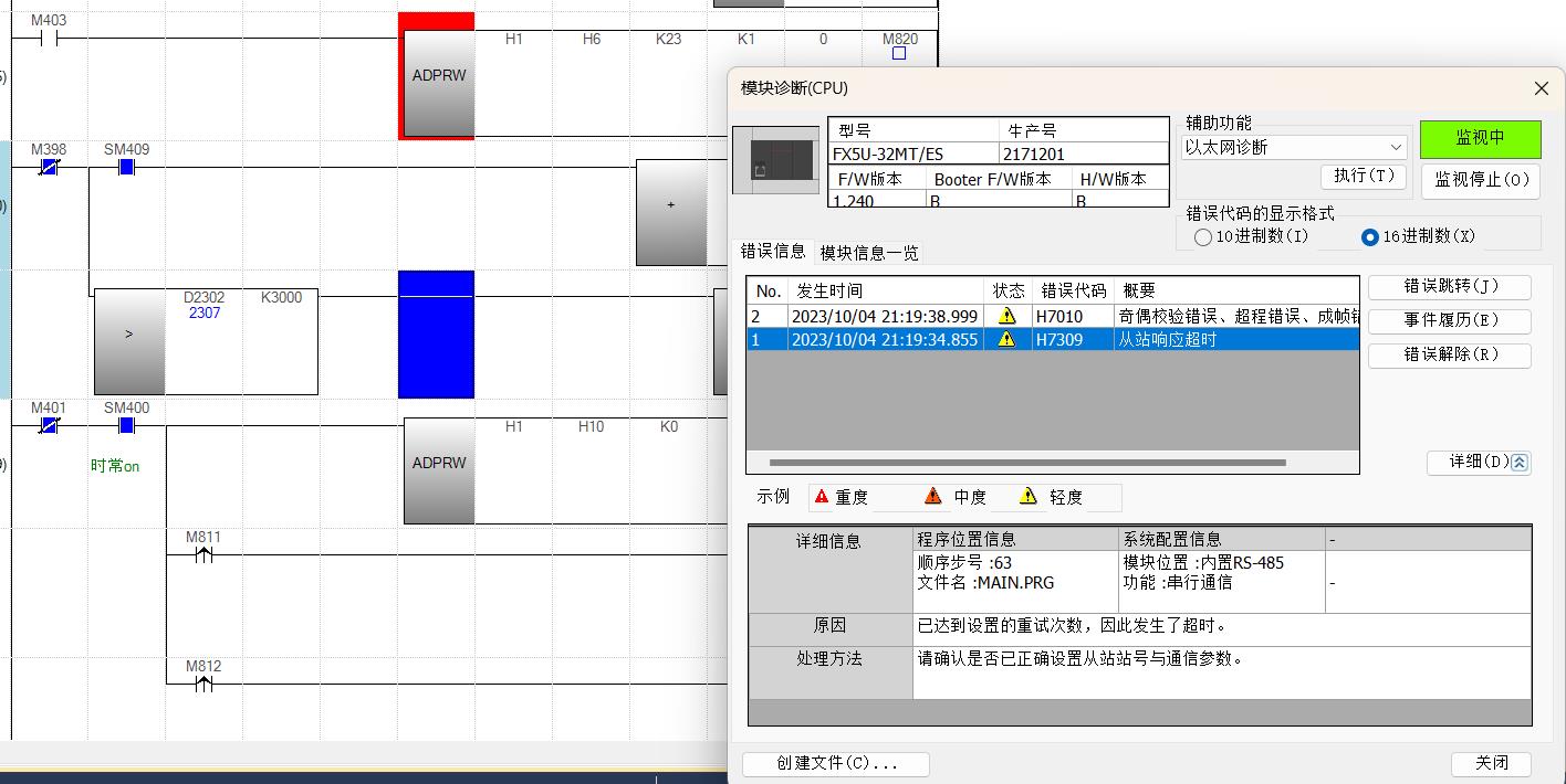

通讯报错,ERR红灯亮灯。

2楼  发表于: 2024-03-01 14:25

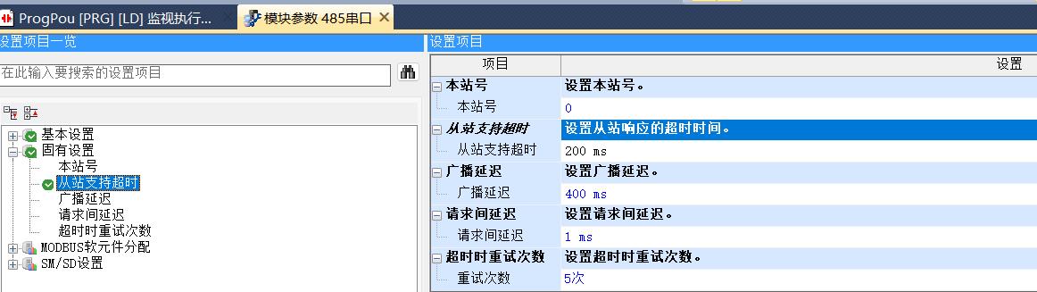

这个是系统参数设置的初始值。

3楼  发表于: 2024-03-01 14:36
修改后的参数

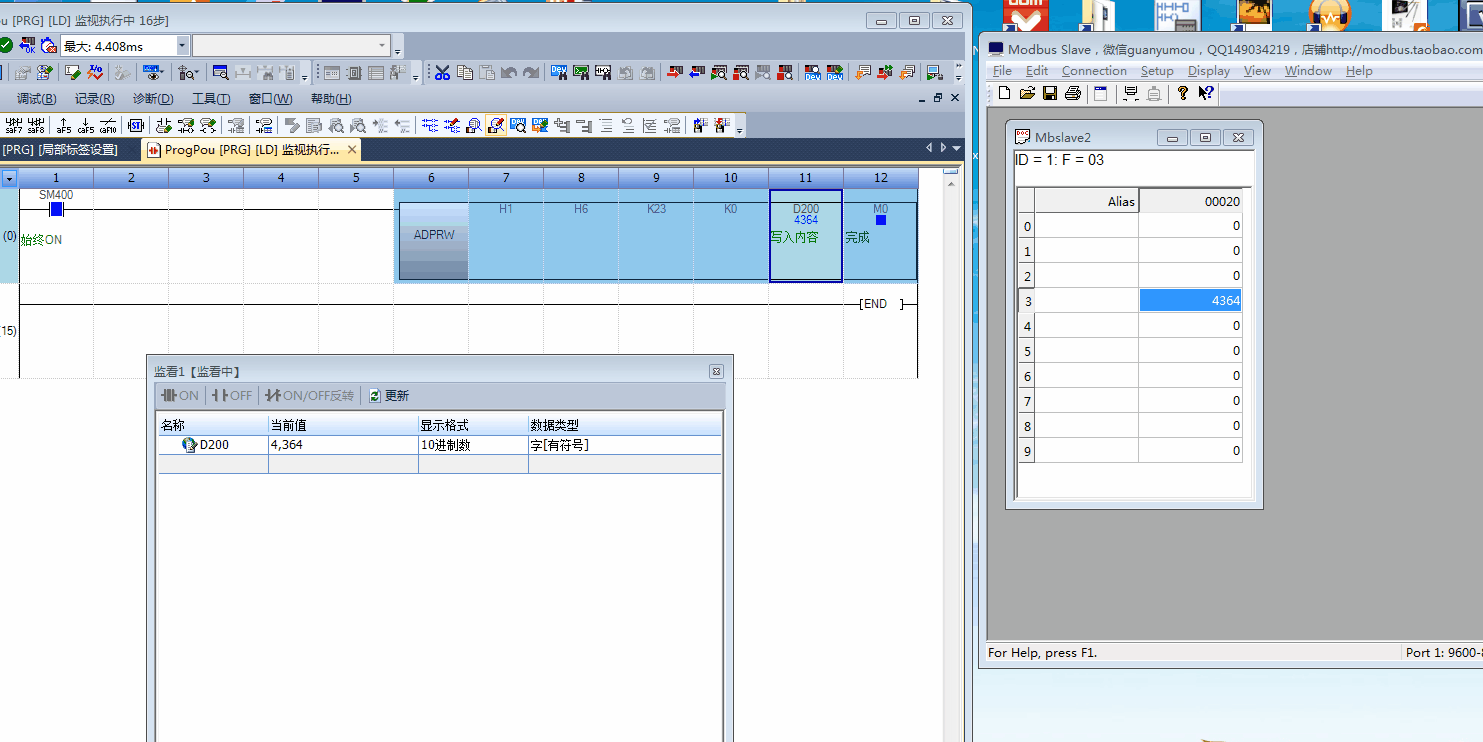

显示的数据

7楼  发表于: 2024-03-01 14:55

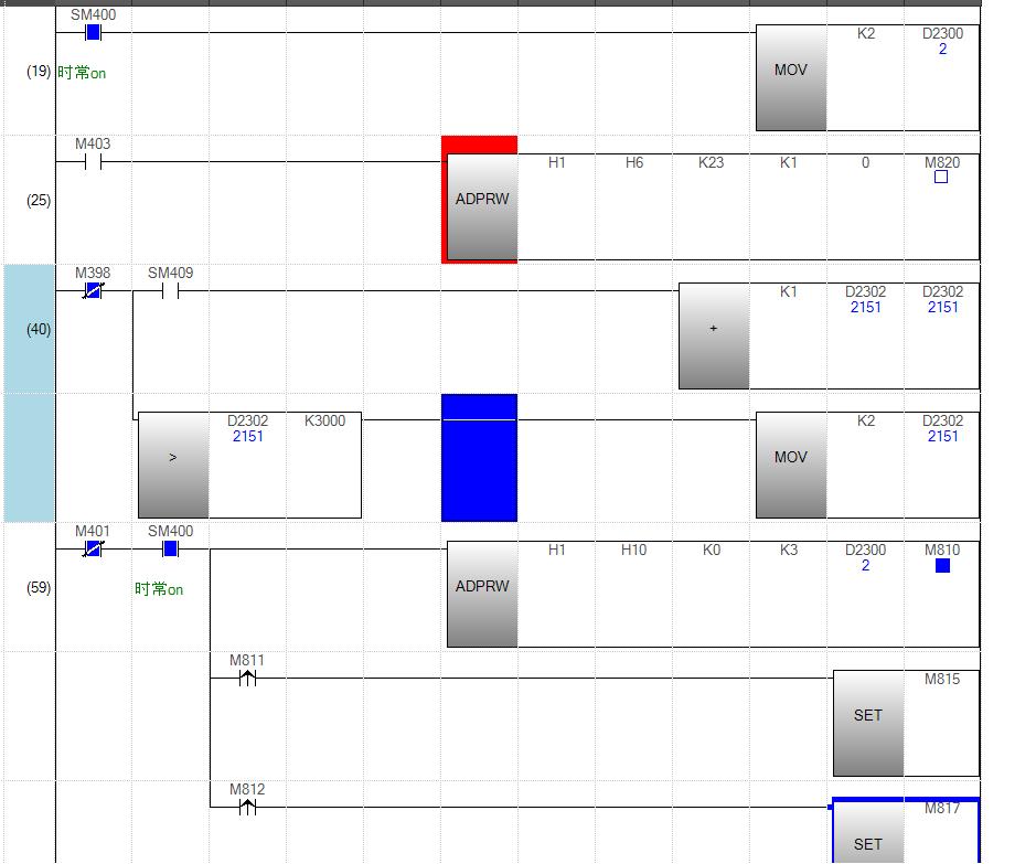

这个测试的程序。
请大佬帮忙修改,怎么才能避免报错。

8楼  发表于: 2024-03-01 15:01
检查两边的通讯格式,看是否一直

9楼  发表于: 2024-03-01 15:05
引用第8楼梦雨天涯于2024-03-01 15:01发表的  :
检查两边的通讯格式,看是否一直
格式是一致的,如果不一致就通讯不上了。数据是能显示的,就是看到这个报错很不爽。

10楼  发表于: 2024-03-01 15:16
试一下我这个,都是按照你的格式9600,8N1来做的

11楼  发表于: 2024-03-01 15:17
引用第9楼applisggq于2024-03-01 15:05发表的  :
自己勾选清除错误或者说重新上电清除一下
