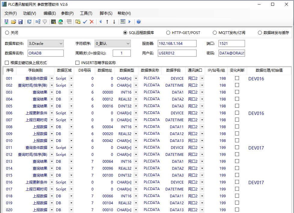

         通过数据库智能网关IGT-DSER实现S7-1200/1500系列的PLC与数据库服务器双向通讯,网关支持MySQL和SQLServer、PostgreSQL以及Oracle,这里选择的是Oracle。实际网络结构如下图:
         然后专门的参数配置软件(在附件中)通过‘功能’->‘数据上报与平台对接’,选择‘SQL远程数据库’,进入以下页面,在数据配置表内配置上报和查询的数据, 填写数据库服务器的IP地址网络端口,用户名称密码等参数:
        数据配置表可以通过'编辑'菜单的相关功能按钮手动输入添加,也可以通过CSV文件导入导出,‘文件’菜单内有相关功能按钮。
        将参数后写入后重启(‘参数’->‘参数写入到网关’)、(‘工具’->‘重启网关’),读取网关参数(‘参数’->‘从网关读取参数’)后,看软件上显示的状态消息,根据状态消息调试。在‘工具’->‘网关数据监控’里面可以看到通过配置生成的SQL语句。
