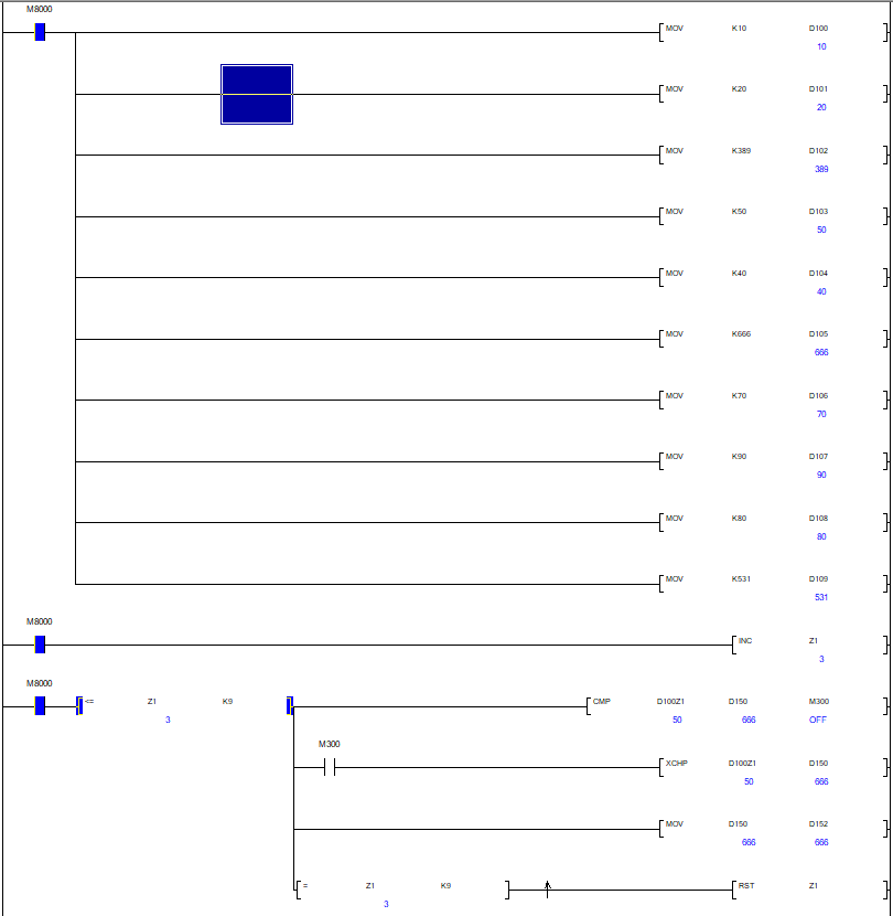

FX3U用比较指令求连续数据的最大值思路,同理也可以找出最小值。这里比较(d100---d109连续10个数)

不错,厉害

厉害,学习了,非常感谢。
