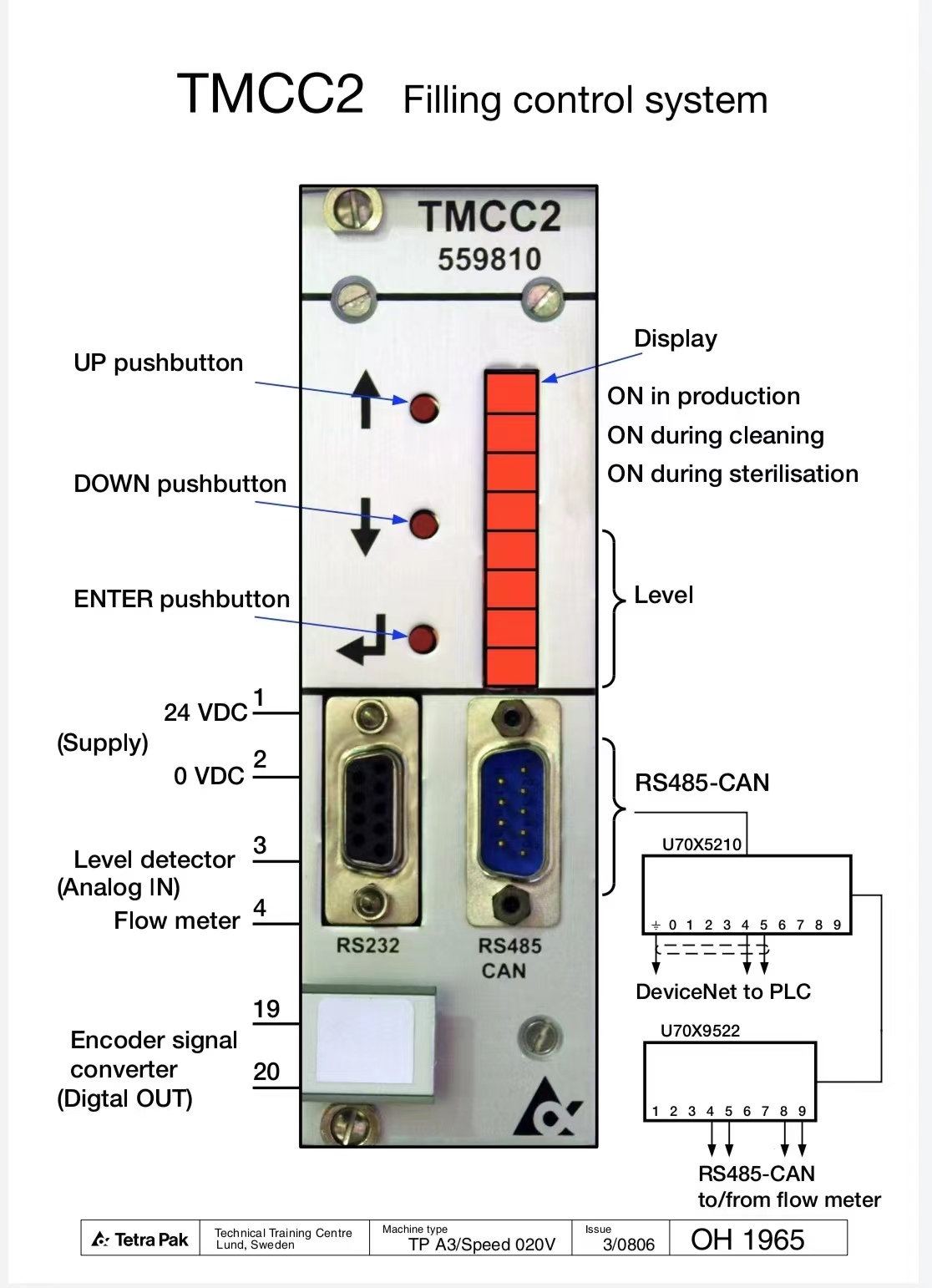

有了解这个控制器的吗

利乐包装的
牛奶 饮料等行业好像是很多都是这个
485 can口可以转成modbus吗?

看上面的英文字母像是灌装控制系统

估计不行

利乐印刷电路板模块

Device net只能做AB的从站啊

引用第5楼clei258于2024-02-18 14:17发表的 :
Device net只能做AB的从站啊
欧姆龙也可以做devicenet通讯

先用232口自由通讯看看数据再说
