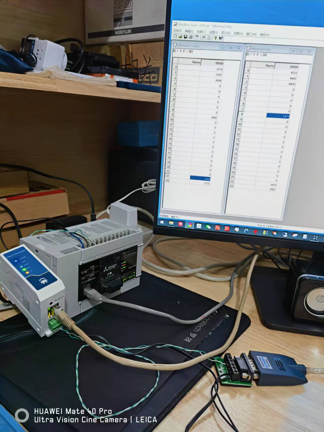

针对RS485串口服务器(30多块钱)作的测试:
所需材料:
1、USB转RS485
2、RS485串口服务器:https://www.ebyte.com/product-view-news.html?id=1886
    注:我可不是卖串口服务器的哈!
3、FX5U PLC
4、从站仿真(汉化版+注册码):
mbslavechs V7.4.4.part1.rar (4000 K) 下载次数:428
mbslavechs V7.4.4.part2.rar (1986 K) 下载次数:392
FX5U ModbusTCP主站(串口服务器),就算从站出现故障退出,只要重新接入,也能自动连接正常工作。
FX5U ModbusTCP主站(串口服务器).rar (509 K) 下载次数:581
