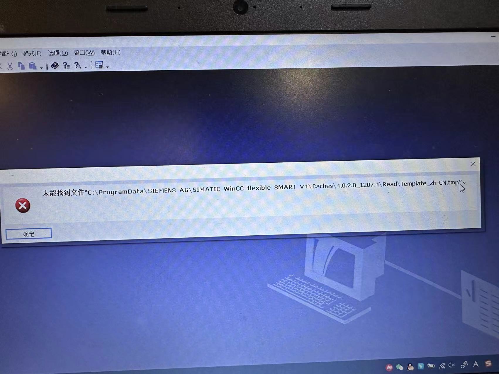

Wincc fexible 软件刚装好还好,过了几天新建一个就报错了

描述:装的是这个,就在这个网站上下载的
描述:报错这个图片
请教下,有大师指点一下吗,看下面的图,图1是装的这个版本,我的系统是WIN 10 64位的。报错代码看图2.谢谢

重新安装,最省事了

最好单独安装,别和西门家软件混到一起

和Wincc fexible 2008一样,模板文件被清除了。拷贝模板文件或重装。
