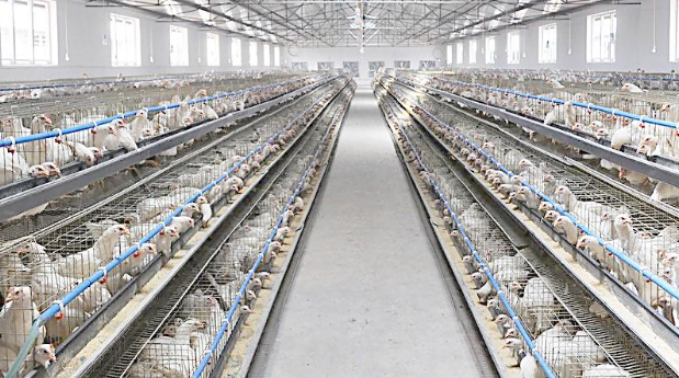

养殖场环境变化对畜禽的生长速度和发育都有相当大的影响。特别是封闭式的养殖场所,在封闭式的畜禽养殖过程中,关注氧气含量十分重要。
氧气是畜牧物生长所必需的,在智能畜牧养殖中,需要使用氧气传感器来监测养殖环境中的氧气含量,确保氧气浓度的合适性。当氧气浓度过低时,可以通过人工通风等方式来增加氧气含量,确保畜牧物的生长和繁殖。

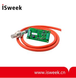

随着科技的不断发展,智能畜牧养殖用于提高养殖效率和增加产量的技术也越来越多,其中最重要的就是传感器技术。传感器是智能畜牧养殖中至关重要的一部分,它们能够帮助农民监测和控制养殖环境的各种参数,从而提高养殖效率和产量。针对畜禽养殖过程中氧气含量监测工采网推荐英国SST 氧化锆氧气传感器系统 - O2S-FR-T2-18BM-C。
O2S-FR-T2-18BM-C由SST的快速响应(<4s T90)二氧化锆(ZrO₂)螺钉配合传感器和OXY-LC氧传感器接口板组成。该系统的核心采用了经过验证的二氧化锆元件,由于其创新的设计,不需要参考气体。加上坚固的不锈钢结构,传感器可以在极端温度下使用。

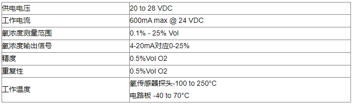

英国SST 氧化锆氧气传感器系统 O2S-FR-T2-18BM-C 参数:
