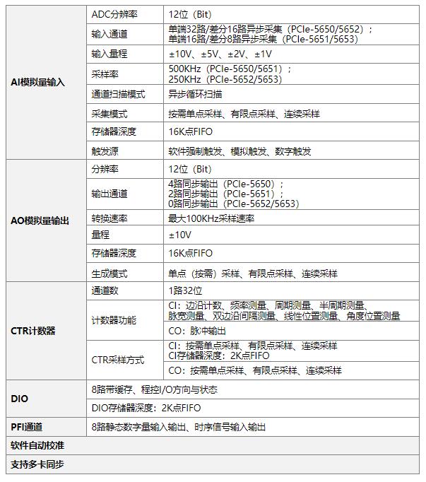

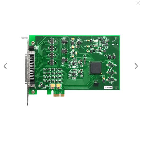

        PCIe565X是阿尔泰科技推出的一款多功能异步数据采集卡,该系列板卡提供最高32RSE/NRSE通道货16通道DIFF 模拟量输入;蕞高4通道模拟量同步输出;16路数字DIO及1路多功能计数器。
       主要应用场合:电子产品质量检测、信号采集、过程控制、伺服控制。
产品参数:
AI模拟量输入
ADC分辨率
12位(Bit)
输入通道
单端32路/差分16路异步采集(PCIe-5650/5652);
单端16路/差分8路异步采集(PCIe-5651/5653)
输入量程
±10V、±5V、±2V、±1V
采样率
500KHz(PCIe-5650/5651);
250KHz(PCIe-5652/5653)
通道扫描模式
异步循环扫描
采集模式
按需单点采样、有限点采样、连续采样
存储器深度
16K点FIFO
触发源
软件强制触发、模拟触发、数字触发
AO模拟量输出
分辨率
12位(Bit)
输出通道
4路同步输出(PCIe-5650);
2路同步输出(PCIe-5651);
0路同步输出(PCIe-5652/5653)
转换速率
最大100KHz采样速率
量程
±10V
存储器深度
16K点FIFO
生成模式
单点(按需)采样、有限点采样、连续采样
CTR计数器
通道数
1路32位
计数器功能
CI:边沿计数、频率测量、周期测量、半周期测量、
脉宽测量、双边沿间隔测量、线性位置测量、角度位置测量
CO:脉冲输出
CTR采样方式
CI:按需单点采样、有限点采样、连续采样
CI存储器深度:2K点FIFO
CO:按需单点采样、有限点采样、连续采样
DIO
8路带缓存、程控I/O方向与状态
DIO存储器深度:2K点FIFO
PFI通道
8路静态数字量输入输出、时序信号输入输出
软件自动校准
支持多卡同步
