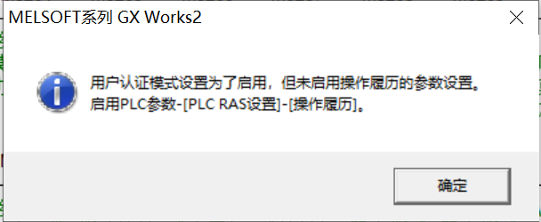

三菱PLC软件怎么消除用户认证模式?请各位大神指导一下

视图-用户认证模式切换-禁用

1楼正解

好像只有works3刚安装后有这个问题
