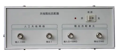

信号或广泛电能在传输过程中,为实现信号的无反射传输或最大功率传输,要求电路连接实现阻抗匹配。阻抗匹配(Impedance matching)是微波电子学里的一部分,主要用于传输线上,来达至所有高频的微波信号皆能传致载点的目的,不会有信号反射回来源点,从而提升能源效益。阻抗匹配关系着系统的整体性能,实现匹配可使系统性能达到最优。而阻抗匹配是针对射频等而言的,对于功率电路则不适用的,否则会烧掉东西。

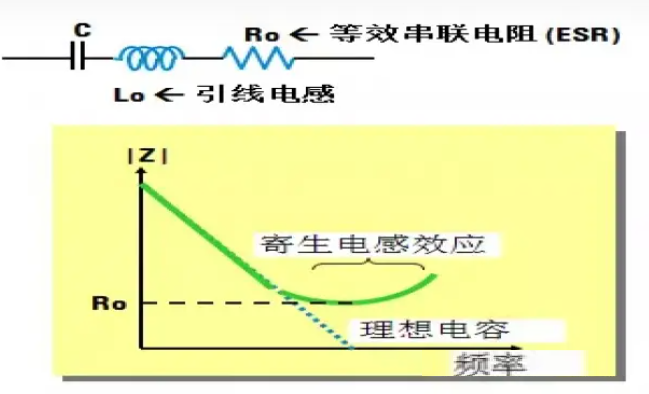

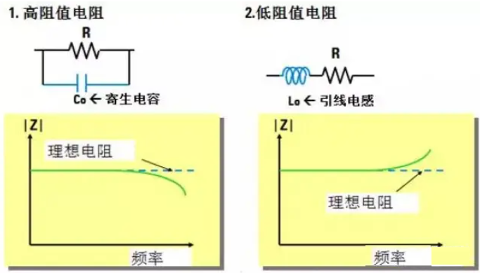

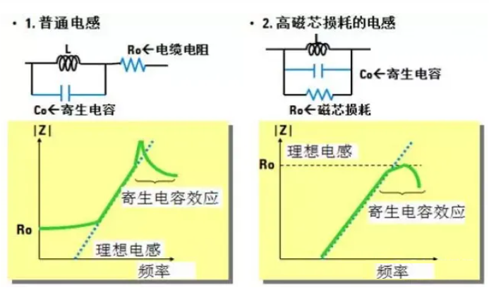

频率
由于存在寄生参数,因此频率对所有实际元件都有影响。并非所有的寄生参数都会影响测量结果,但正是某些主要的寄生参数确定了元件的频率特性。当主要元件的阻抗值不同时,主要的寄生参数也会有所不同。图1至图3示出实际的电阻器、电感器和电容器的典型频率响应。

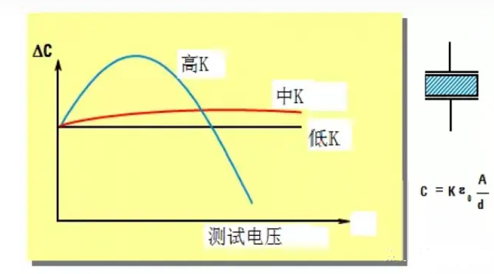

测试信号
交流信号电平的影响(电容):与交流电压有关的SMD 电容(具有不同的介电常数, K) 受交流测试电压的影响如图4所示。

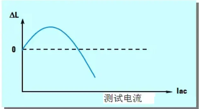

磁芯电感器受线圈材料的电磁回滞特性影响,线圈电感的感值会随着测试信号电流变化而变化,如图5所示。

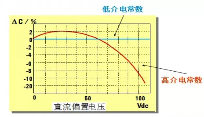

直流偏置
直流偏置也会改变器件的特性。大家都知道直流偏置会影响半导体器件(比如二极管和晶体管以及其他被动器件/无源器件)的特性。对于具有高介电常数材料制成的电容来说,器件上所加的直流偏置电压越高,电容的变化越大。

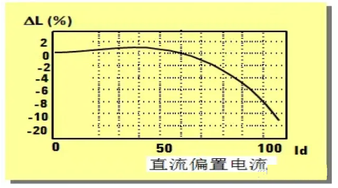

对于磁芯电感器,电感随流过线圈的直流变化而变化,这主要应归于线圈材料的磁通饱和特性。现在,开关电源非常普遍。电力电感通常用于滤波由于高电流开关的射频干扰和噪声。为了保持好的滤波特性,减小大电流的纹波,电力电感必须在工作条件下测量其特性,以保证电感的滚将特性不影响其工作特性。

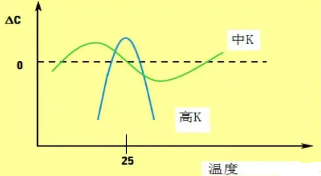

温度
大多数器件都容易受温度影响。对于电阻、电感和电容,温度特性是非常重要的规范参数。温度效应的考虑,阻抗匹配电路的性能在不同温度下可能会发生变化,特别是500-700kHz低频段, 阻抗变化受温度影响尤其严重。因此,需要根据实际应用环境评估和考虑温度效应对阻抗匹配电路的影响。工采网推荐的加拿大FISO光纤温度传感器- FOT-L-SD可以测试阻抗匹配器内部温度。
