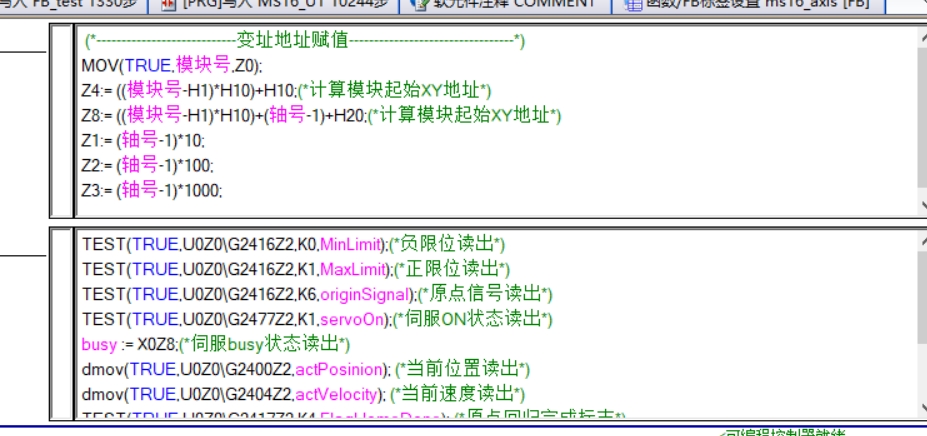

做了几个三菱的FB块,大家提点意见升级优化一下。ms16 ms4 p4

另外OUC那个块,因Work2 FB不能使用数组IN OUT,还没有实例化。
