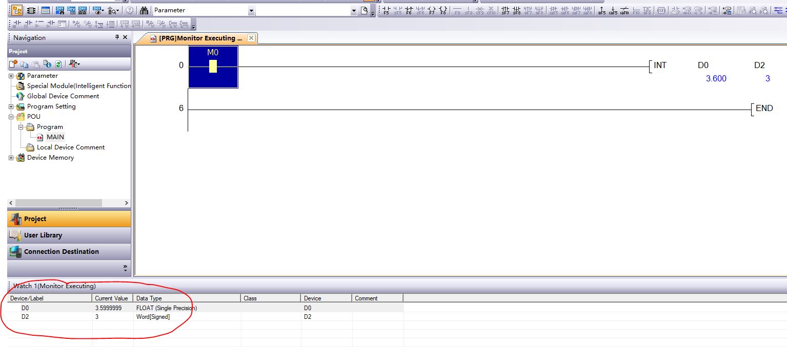

取整截零,没有四舍五入。

INT指令。

    引用第1楼cvlsam于2024-01-23 15:17发表的  :
    INT指令。
    Good Luck~
    感谢回帖
    int 指令有四舍五入判断没法用,小数大于0.5整数就加1了。

    3.6*10/10=3余6

    转换成浮点数再加0.5,看我之前发过的贴,不知是否适用

    直接int不行,你可以先减0.5 再int

    自己写个FB块儿,再调用
