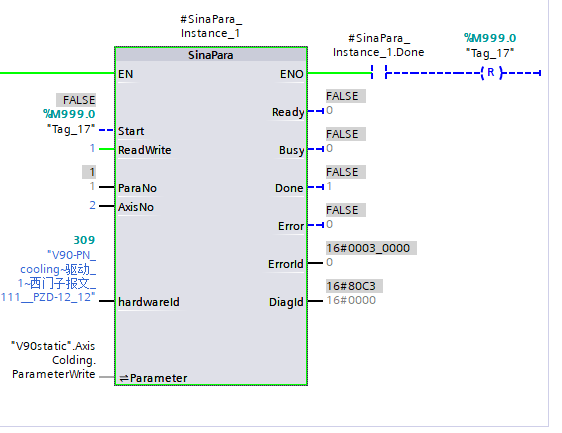

FB286故障代码在哪里查询?

怎么都写不进去,请问这种故障代码该在哪里查询呀?

博途信息系统里可查,怎么打开,在博途选件包-SinaPara-黑色的三角箭头-点开
