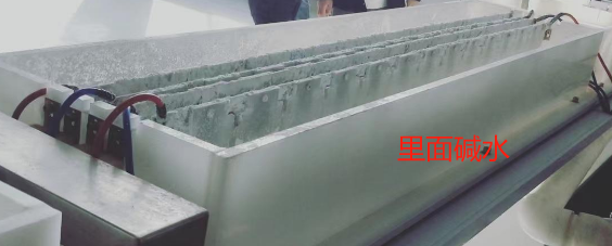

如图,这个电源是24V的。两条用的不同变压器电源。
这个槽子里面通过碱水的话不会短路吗。有那位大哥知道这个原理吗

水中有电阻

    电阻低,电压低,电解用,不会短路

    电解都这样的,不是短路,近似短路

    这叫电解液,是有电阻的,浓度大电阻小,浓度小电阻大

    电解液是有电阻的,只是电阻较小。电解都是大电流低电压。

    这种电源具下降特性,电流大时电压会自动下降。维持动态平衡

    用的整流器,恒流模式,这不就是电解吗?

    在绝对的电流面前,再小的电阻都是电阻。
