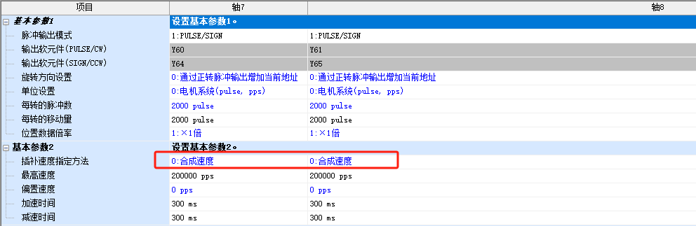

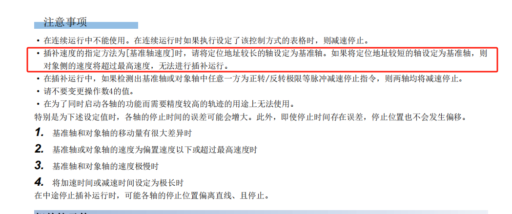

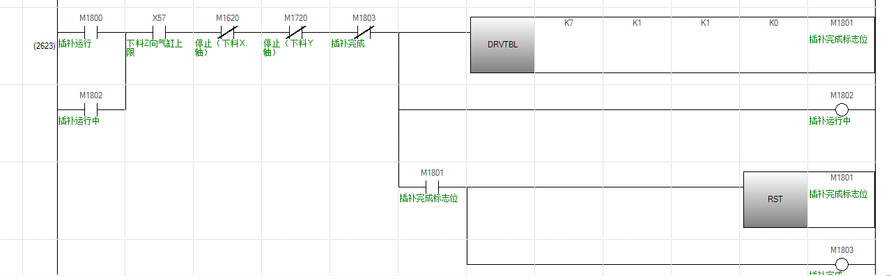

各位好,向大家请教一下:我设置了插补速度是合成速度,但是在使用DRVTBL指令进行表格定位时,发现实际还是按基准轴速度进行定位的,所以当基准轴定位距离短而对象轴定位距离长时,会导致对象轴的速度过快而丢步(步进电机),想知道是哪里有问题

5U插补我弄过一次,开始也不明白,后来明白了
原来我把 插补轴 和 被插补轴弄颠倒了。
