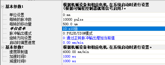

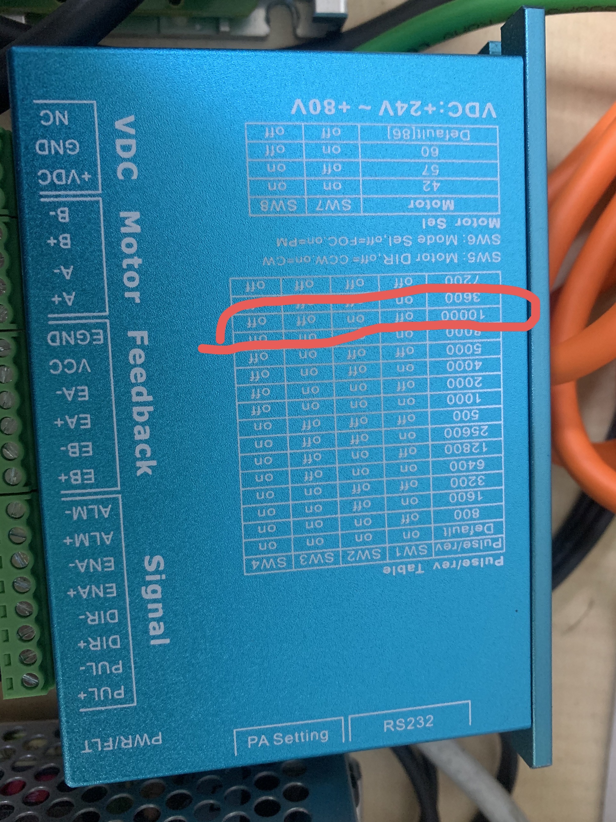

我的丝杆螺距5mm 步进走一圈10000个脉冲已经设置好,我想走10cm就应该发200000个脉冲,但是丝杆实际只走了2cm,差了5倍不知道哪里出了问题。请大神帮忙看一下。感谢!!!!

定位模块也有个参数可以设定

你目标地址就写的200000
