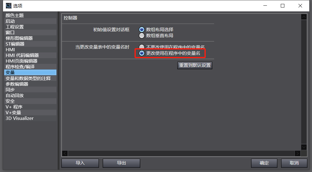

哪位大神知道,欧姆龙PLC软件Sysmac Studio,为啥新建数据结构中的元素名字更新后无法同步到对应的变量?西门子,三菱都可以同步的

编译一下

这里设置了吗?
