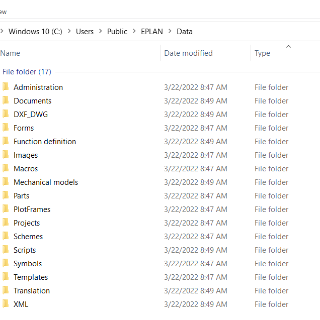

eplan新建的表格,图框,还有部件,符号宏等等。怎么一次性导出保存啊?那如果换电脑了这些数据怎么导进去?一个一个导入太麻烦了呀,有大佬知道怎么一次性导入这些数据吗?

備份圖片所示的檔案夾。
