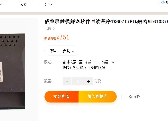

5楼  发表于: 2024-02-29 17:47
淘宝上有卖直读软件的。

引用第5楼gentleman于2024-02-29 17:47发表的  :
淘宝上有卖直读软件的。         [attachment=295760]
有人买过这个软件吗?

9楼  发表于: 2024-03-09 09:48
如果有宏指令这个应该解不了吧

10楼  发表于: 2024-03-11 10:08
我是说软件解有宏指令应该行不通,别误会并不是说这个不能破解哈
