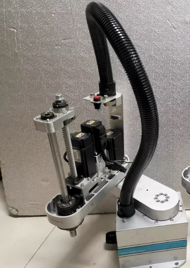

想买一台二手 4轴机械手本体做测试,本体上面是台达电机,想请问汇川驱动可以接台达伺服电机吗?

啊?伺服驱动和电机一般都是一套的啊,这个没尝试过,同问大神

编码器反馈数据不同吧,分辨率也不同。我试过用三相混合式步进驱动器带伺服电机,编码器线不接是可以转的。

你伺服支持第三方电机吗?

不能的 就是同一品牌不同系列都有可能不兼容 何况是不同品牌

理论上动力线应该一样,主要是编码器规格,不知道有熟悉这一块的大神吗

看后面的刻度盘是多少,直接焊线换编码器接头

编码器类型一样得话,上机调下电角度应该能用,不然一般上电直接报过载

最好不要这样搞啊。

接头对 通讯方式不一样也白搭

对于普通的应用工程师来说,这是不可能的。

还有伺服驱动器兼容第三方伺服电机?没遇到过
