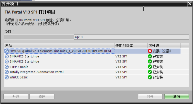

博图V18怎样打开V13中组态了GSD文件的项目

提示如文件中图片

安装好GSD文件后再打开,这个只能这样。
